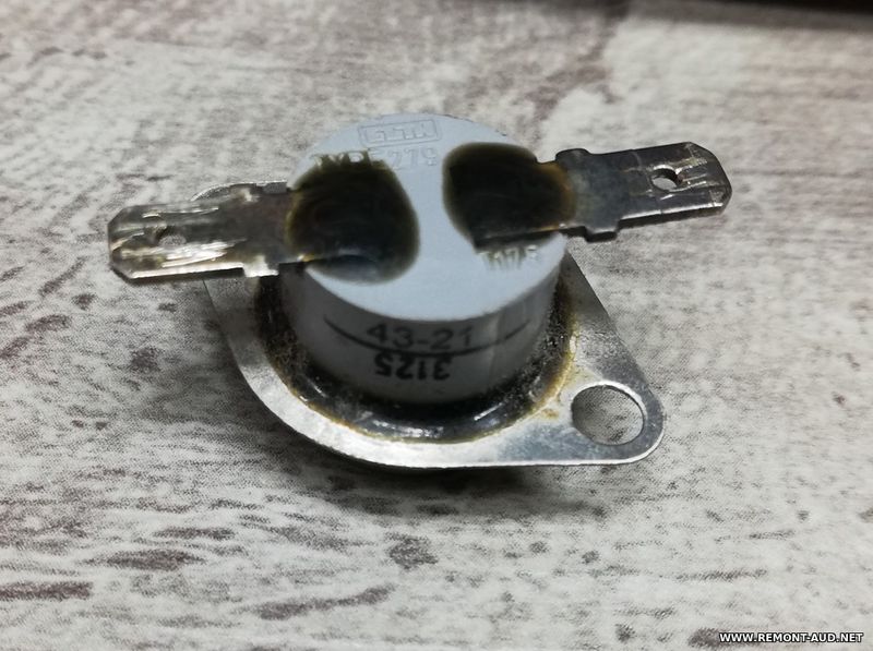

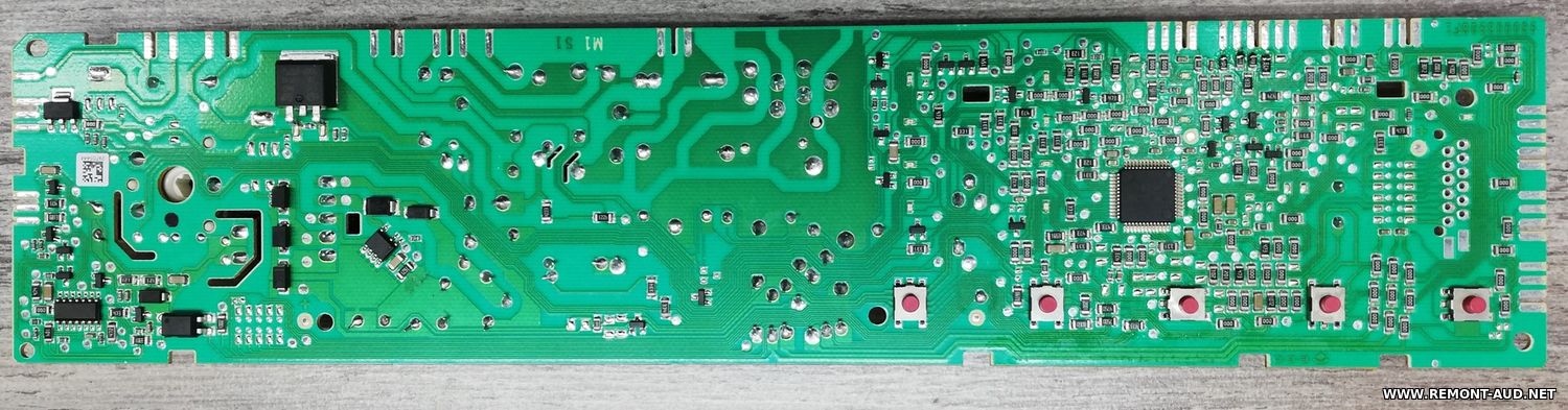

Примерно через 10 сек. выдаёт ошибку E05.
Если просто включить в сеть ничего не нажимать уходит в ошибку, и если сразу нажать на "старт" начинает крутится барабан и так и так уходит в ошибку, на любых режимах.
Судя по поведению, на мой взгляд, блок управления не видит чего-то в обвязке.
При проверке обвязки не звонился термовыключатель, T175 закоротил напрямую, ошибка не ушла.
Проверил всё остальное самым тщательным образом, прицепиться не к чему.
В ремонте эта сушилка в первые, буду рад любым советам.
