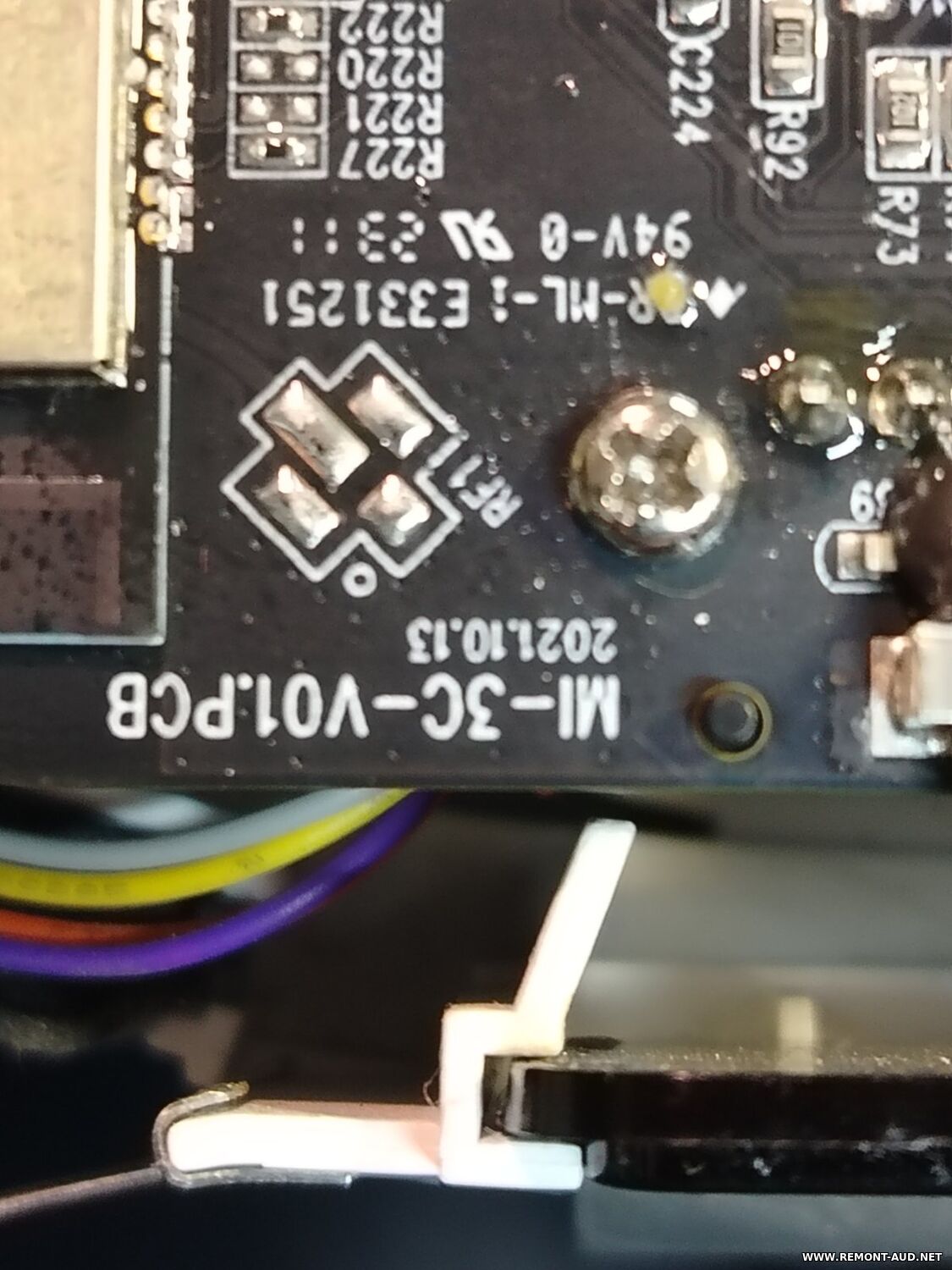

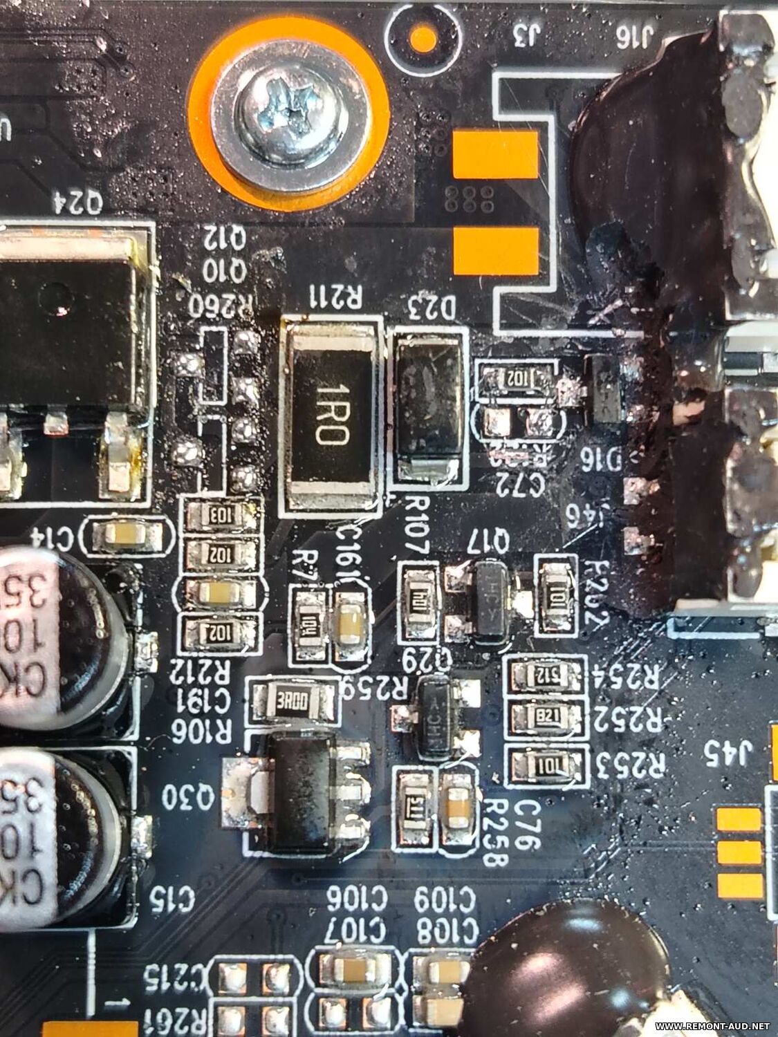

После попытки самостоятельного ремонта клиентом не видит контейнер в режиме работы "Пылесос".
На плате обнаружил 2 сгоревших транзистора в корпусе sot23-3 в цепи датчика контейнера Q10, Q12.
Модель платы: MI-3C-V01.PCB 2021.10.13
