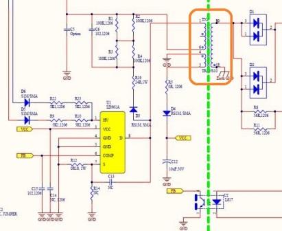

Здравствуйте. Та же плата, поменял на 5l0380, но не запустилось! Какое должно быть напряжение питания контакт VCC (или на кондёре С9104)?
И ещё, для чего напрямую подаётся питание с сетевого конденсатора на vcc через 320кОм?
P.S. припаял с + конденсатора на катод диода D9104. Теперь на VCC 11.8 вольт, но напруги на выходе с диодов шотке нет! Поменял оптопару U9102. Все работает!

telerad Дата: Пятница, 12.04.2024, 16:13:04 | Сообщение # 66 | Отредактировал: telerad - Пятница, 12.04.2024, 21:35:47
Сообщений: 1115
Тв PHILIPS 32PHS5505 взорвана LD961A.
Заменил на 5l0380
На выходе вторичке 16,9в. Тв моргнет логотипом ,подсветкой и сваливается в дежурку. Это при R9123 10кОм.
Увеличил до 16ком На выходе вторички уже 18,9в и нифига , тоже самое , кратковременное включение и обратно в дежурку. Причем подсадки никакой не наблюдается. Питание 5l0380 тоже стабильно , 16вольт.
Припаял к вторичке БП от ноута 19вольт-все прекрасно.
В итоге установлена плата от БП на 19в 3а. Места полно.

Ismalik Дата: Вторник, 21.07.2026, 20:42:05 | Сообщение # 68 | Отредактировал: Ismalik - Вторник, 21.07.2026, 20:46:09
Сообщений: 25
Доброго времени суток!
Могу сказать одно, что замена на микросхему 5L0380R не удалась. Напряжение на вторичной обмотке после диодов выше 6 Вольт не поднялось.
Генерация ШИМ неустойчивая. Всё проверил заменой кроме трансформатора.
Решил установить внешний БП на 12 Вольт.
Подавал с ЛБП напряжения от 12 Вольт до 15 Вольт. Телевизор работает прекрасно.
При 12 Вольт потребление 2,1 Ампера. При 15 Вольтах даже ниже 1,76 Ампера.
Напряжение на подсветке стоит как вкопанное 17,35 Вольт. Я ток подсветки не убавлял.
На 19 Вольт не пробовал.
Заказал БП 15 Вольт 3 Ампера с фильтрами и радиаторами. Думаю добавить радиатор и БП будет долговременно работать.
По поводу микросхемы LD961A. Так то оно так. Её можно купить. Но боюсь у меня проблема глубже.
В силовом трансформаторе есть короткозамкнутые витки. От того то микросхема и отстрелилась в крышку.

Ismalik Дата: Среда, 22.07.2026, 11:44:41 | Сообщение # 72
Сообщений: 25
Нет. Я измерил индуктивность первичной обмотки трансформатора измерителем LCR MS5308
Добавлено (22.07.2026, 11:58:21)
Этого очень мало
Ismalik Дата: Среда, 22.07.2026, 12:00:22 | Сообщение # 73
Сообщений: 25
Обычно несколько тысяч микрогенри
