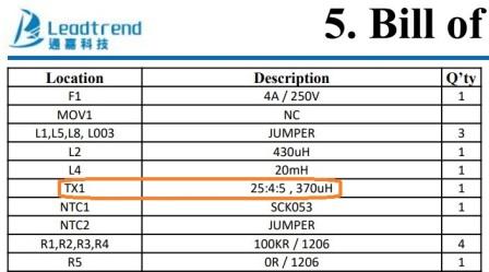

Ismalik Дата: Вторник, 21.07.2026, 20:42:05 | Сообщение # 68 | Отредактировал: Ismalik - Вторник, 21.07.2026, 20:46:09
Сообщений: 24
Доброго времени суток!
Могу сказать одно, что замена на микросхему 5L0380R не удалась. Напряжение на вторичной обмотке после диодов выше 6 Вольт не поднялось.
Генерация ШИМ неустойчивая. Всё проверил заменой кроме трансформатора.
Решил установить внешний БП на 12 Вольт.
Подавал с ЛБП напряжения от 12 Вольт до 15 Вольт. Телевизор работает прекрасно.
При 12 Вольт потребление 2,1 Ампера. При 15 Вольтах даже ниже 1,76 Ампера.
Напряжение на подсветке стоит как вкопанное 17,35 Вольт. Я ток подсветки не убавлял.
На 19 Вольт не пробовал.
Заказал БП 15 Вольт 3 Ампера с фильтрами и радиаторами. Думаю добавить радиатор и БП будет долговременно работать.

Сообщений: 24
По поводу микросхемы LD961A. Так то оно так. Её можно купить. Но боюсь у меня проблема глубже.
В силовом трансформаторе есть короткозамкнутые витки. От того то микросхема и отстрелилась в крышку.
Добавлено (22.07.2026, 11:34:35)
На Валберисе они по 880р за 2шт. А после моих исследований с ЛБП, я нашёл БП 15 Вольт 3 Ампера на Озоне за 300руб.
Добавлено (22.07.2026, 11:35:50)
Как прийдёт испытаю и отпишусь.

Ismalik Дата: Среда, 22.07.2026, 11:44:41 | Сообщение # 72
Сообщений: 24
Нет. Я измерил индуктивность первичной обмотки трансформатора измерителем LCR MS5308
Добавлено (22.07.2026, 11:58:21)
Этого очень мало
Ismalik Дата: Среда, 22.07.2026, 12:00:22 | Сообщение # 73
Сообщений: 24
Обычно несколько тысяч микрогенри
