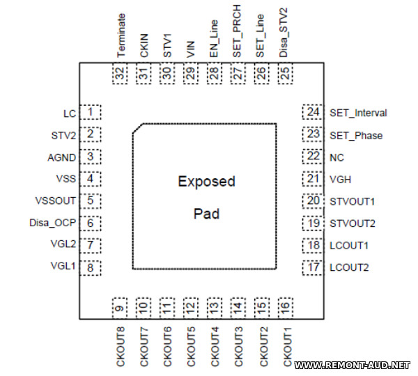

Здравствуйте. Помогите опознать микросхему. Стоит в телевизоре Hisense. Плата RSAG7.820.11360/ROH. На микросхеме маркировка EDMDGC. В интернете ничего не могу найти.

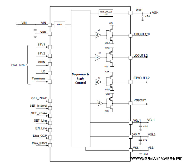

похож на Level shift
что-то типа
machenist Дата: Пятница, 29.07.2022, 11:55:57 | Сообщение # 6
Сообщений: 15003
вот

ещё, тема про неё была
https://remont-aud.net/forum/46-122165-1
офданных нет, но у Silergy, логически подходит,
SY71500QFQ
