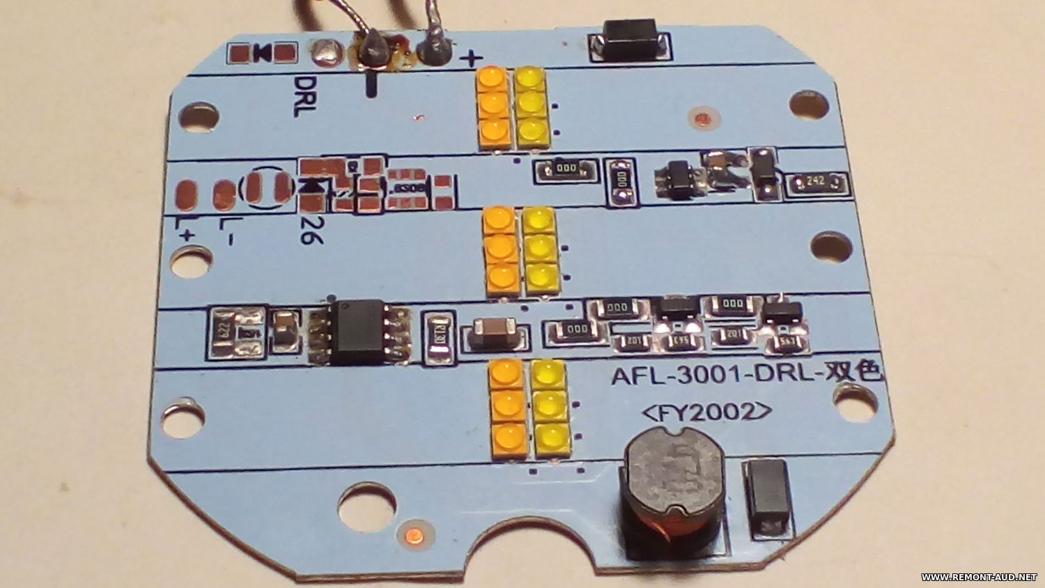

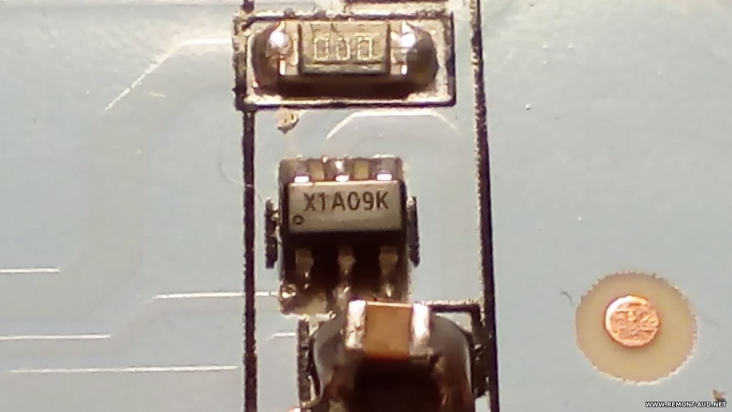

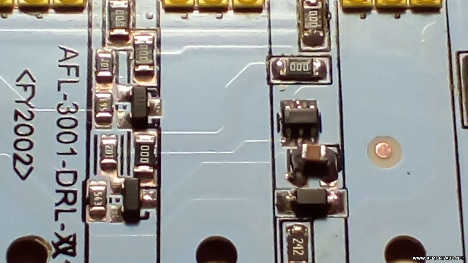

FUGAS66 Дата: Пятница, 04.08.2023, 01:19:34 | Сообщение # 1 | Отредактировал: FUGAS66 - Пятница, 04.08.2023, 01:22:16
Сообщений: 4
Не включается двухцветная фара при подаче напряжения.При нагреве феном чипа на плате он начинает работать.Но после того как остынет напрочь отказывается включаться.Пропайка ножек не помогла.В интернете не нашел информации об этом компоненте.Маркировка на корпусе X1A09K.На 2 ножку приходит минус,на 5 ножку +5,1v , 3 и 4 ножки не задействованы,а с 1 и 6 ножки поочередно идет напряжение на включение цепей желтых или белых светодиодов.Видимо это какой-то коммутатор который с каждым новым включением включает одну из цепочек светодиодов.Встал вопрос что это за чип и чем его можно заменить?
FUGAS66 Дата: Пятница, 04.08.2023, 17:01:56 | Сообщение # 2
Сообщений: 4
Общий вид платы управления
Stepa_ua Дата: Среда, 16.08.2023, 08:15:10 | Сообщение # 3
Сообщений: 154
Возможно это какой-то аналог S4223 (XD5823)
