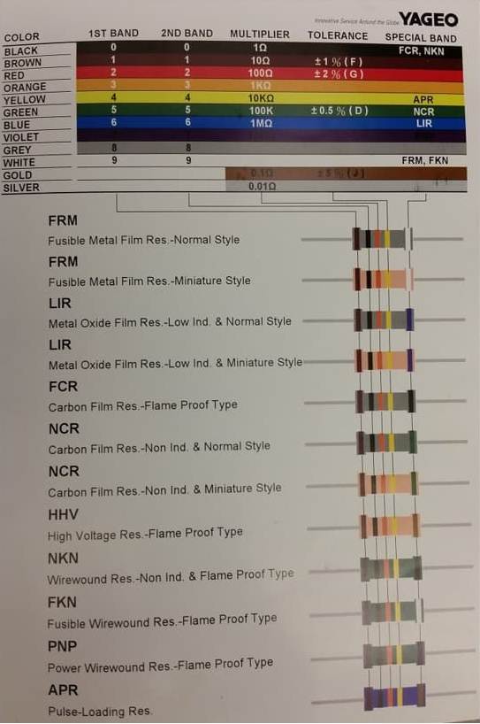

Сгорел резистор. Идет с плюса сетевой банки, через два 2 МОм резистора на 1 ногу Enable ШИМ TNY279PN. Маркировка: красный-красный-золотой-золотой-зеленый. В калькуляторе выставляю данную последовательность, в 3 кольце нет золотой маркировки, только оранжевая и жёлтая. Если начать справа налево, то во 2 кольце также нет золотой маркировки. Я в тупике biggrin . Есть соображения по этому поводу?) Подумал, сначала, что 2.2 МОм, потом на другом форуме у человека тот же вопрос возник https://monitor.net.ru/forum/threads/677347/ (крайний коммент).

justguitarist, ну правильно он догадался, предохранительный это, а 2,2 Ома или 2,2мкГн в данном случае пофиг.

Спасибо вам, мужики. Смутило меня 5 кольцо biggrin В следующий раз буду знать)

Столкнулся с тем же. А 5 полоса, что тогда означает?
От производителя зависит.
Зеленая может значить, что резистор безиндуктивный (с черной бывает безиндуктивным)
или что плавкий может значить зеленое кольцо.
