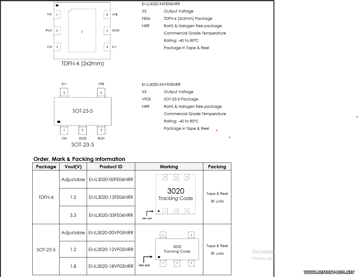

Микрофон Razer Seiren Elite элемент TDFN-6 маркировка 3020
Geman Дата: Пятница, 27.06.2025, 21:46:59 | Сообщение # 1 | Отредактировал: Geman - Среда, 09.07.2025, 03:01:39
Сообщений: 250
Наличие схемы: нету
Помогите опознать 3020
DC/DC
Peter_Co Дата: Воскресенье, 29.06.2025, 08:07:57 | Сообщение # 2 | Отредактировал: Peter_Co - Воскресенье, 29.06.2025, 09:48:15
Сообщений: 109
Похоже на
EML3020-00FE06NRR, если на выходе 1,8V.
а тему бы в раздел "Электронные компоненты" - "опознание" перекинуть по возможности.

В таком исполнении может быть 1.2, 3.3 либо Adj

на фото видно номиналы резисторов в делителе FB nover
И если посчитать по даташиту там на выходе должно быть 1,8V.
Поэтому и указал (точнее - предположил) значение этого напряжения.
Что там фактически - вопрос к ТС.

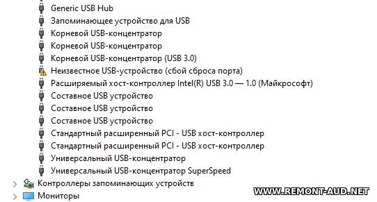

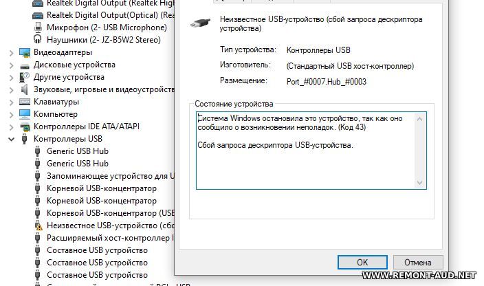

Заменил U9 3020
Подсветка реагировать стала на звук.Но компом не определяется.код 43
куда копать?

EML3020-00FE06NRR аналог RY8011
