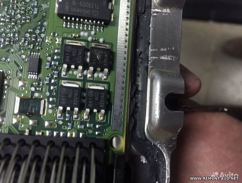

Minus71 Дата: Понедельник, 11.08.2025, 16:12:38 | Сообщение # 1 | Отредактировал: Minus71 - Понедельник, 11.08.2025, 16:13:42
Сообщений: 18
электронный блок управления B574CB02. Помогите опознать транзистор. один целый звонится как биполярный NPN транзистор. Или хотя бы замену, но прошу учесть корпус ТО 252.
zotac Дата: Понедельник, 11.08.2025, 16:44:47 | Сообщение # 2
Сообщений: 372
Судя по картинке, ключи катушек зажигания?
Да ладна biggrin , тагда все эти ключики стояли-б на бааальшом радиаторе.
Примеряй туда ИГБТ на 20-25А 400-450В, шо-нить типа NGD8201, STGD18N40 и т.п.

Asket Дата: Понедельник, 11.08.2025, 17:26:30 | Сообщение # 4
Модераторы
Сообщений: 4517
Minus71, поищи про FDD07096
machenist Дата: Понедельник, 11.08.2025, 17:31:30 | Сообщение # 5
Сообщений: 14964
machenist Дата: Понедельник, 11.08.2025, 17:34:22 | Сообщение # 6
Сообщений: 14964
варианты, разные

machenist Дата: Понедельник, 11.08.2025, 19:20:00 | Сообщение # 11 | Отредактировал: machenist - Понедельник, 11.08.2025, 19:30:57
Сообщений: 14964
ещё, ставят ISL9V3040S3ST
