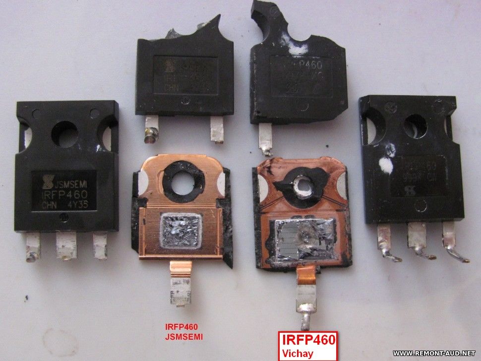

Китайский заводской транзистор-IRFP460 JSMSEMI.Внешний вид прекрасный.Имеется даташит.Параметры,вроде бы,и не намного ниже чем у западного IRFP460.Но отличия по мощности и ёмкости затвора конечно есть.
При этом кристалл у него,визуально,в два раза меньше чем у западного.
Транзисторы по названию одинаковые,а внутри,совсем даже не одинаковые.
