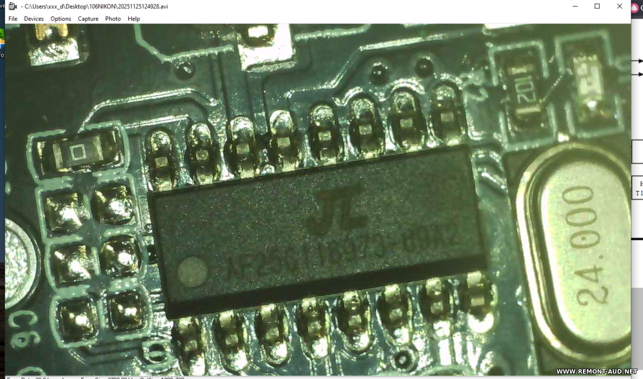

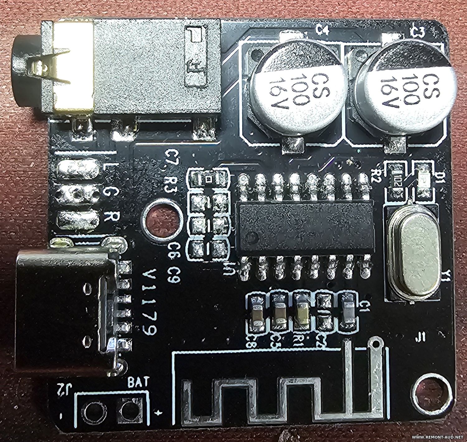

модуль vhm-314(не совсем уверен) корпус микросхемы soic-16 маркировка AF25C116973-69A2
как я понял, это BT процессор или что то в этом роде.

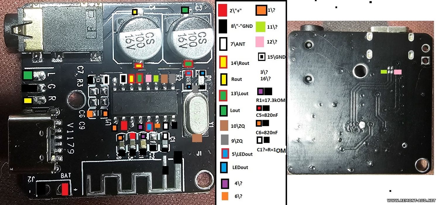

1- через емкость на землю
2- питание
3-? не распаян
4- через сопротивление на землю
5- на светодиод
6- к положению не распаянной емкости C6
7- через элемент, ANT\GND
8-GND
9-к кварцевому резонатору
10-к кварцевому резонатору
11-на обратную сторону, свободный
12-на обратную сторону, свободный
13-Lout
14-Rout
15-через 0 сопротивление (перемычка) на GND
16-? не распаян
внешний вид
фото платы
что смог прозвонить.

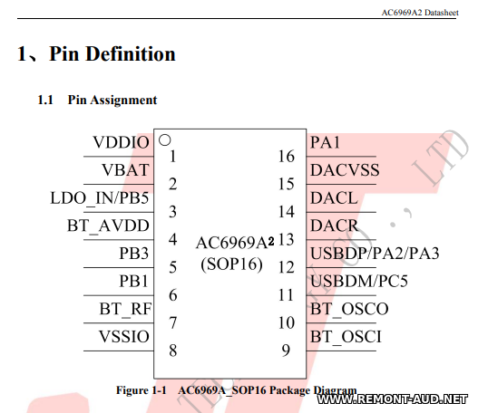

segor Дата: Вторник, 25.11.2025, 18:36:08 | Сообщение # 2
Сообщений: 3480
AC6969A2
