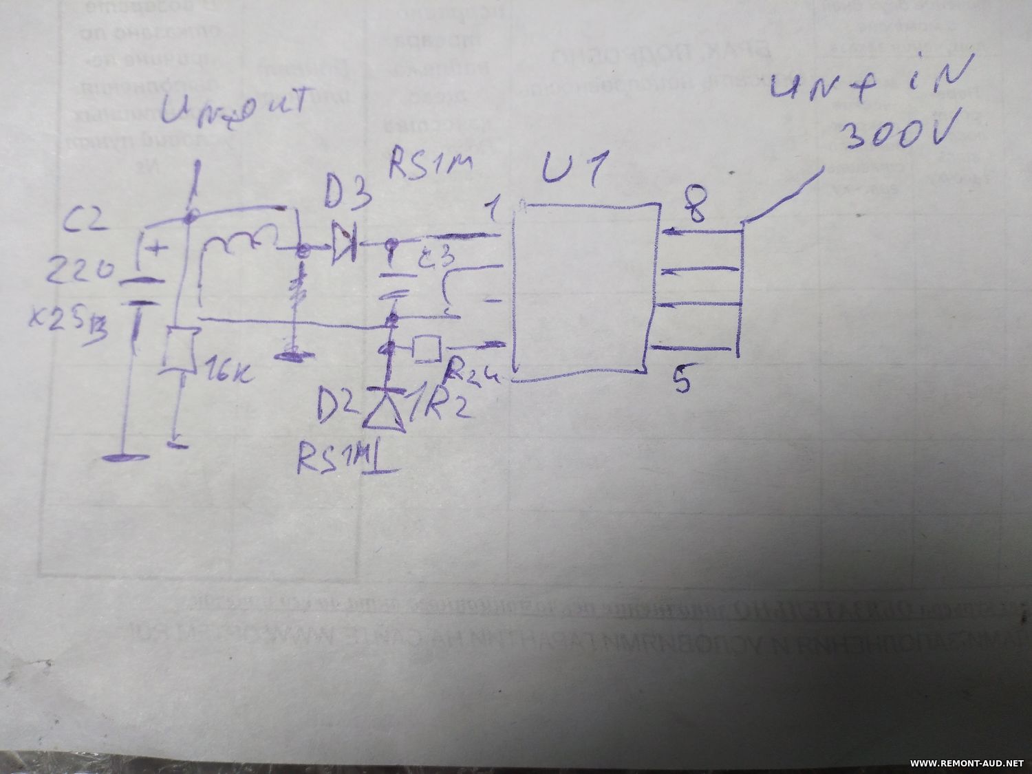

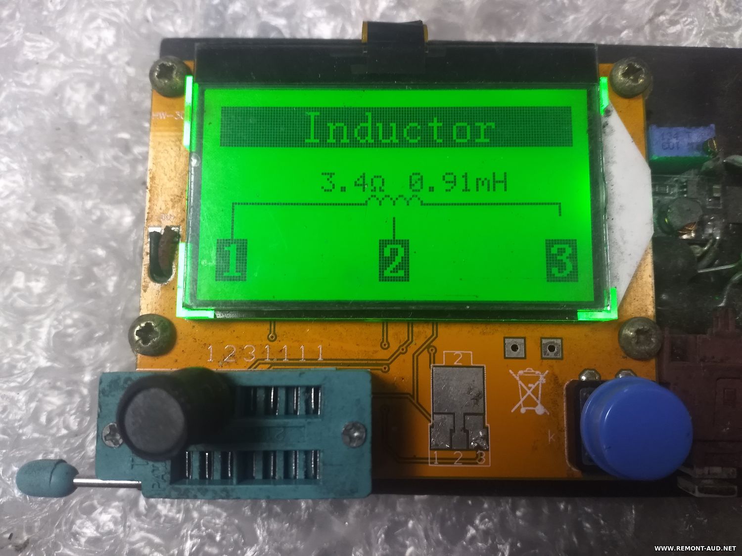

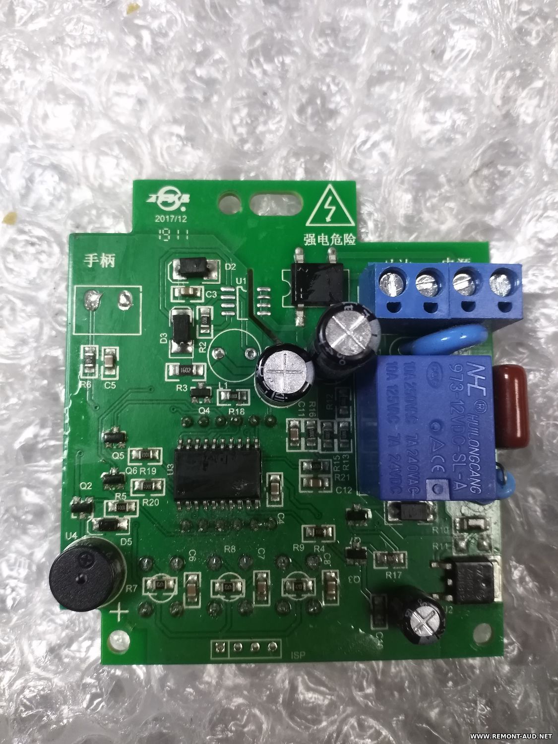

vladimirputin13186 Дата: Среда, 24.12.2025, 10:40:55 | Сообщение # 1 | Отредактировал: vladimirputin13186 - Среда, 24.12.2025, 11:12:29
Сообщений: 13
ШИМ в корпусе so8, надпись затерта
Питание с сетевой банки 300 вольт, выход судя по напряжению реле 12 вольт.
Сейчас на выходе на конденсаторе C2 = 4.56 вольта. Лишнего потребления нет запускал от ЛБП.
Другой блок в корпусе не разместить очень мало места.
Valeriynew Дата: Среда, 24.12.2025, 12:15:41 | Сообщение # 2
Сообщений: 2062
Примерь POWER-12D/22D/32D
https://file.remont-aud.net/baza....ata.pdf
ankol62 Дата: Среда, 24.12.2025, 20:07:56 | Сообщение # 3 | Отредактировал: ankol62 - Среда, 24.12.2025, 20:28:18
Сообщений: 1716
AP3928, AP8012, AP8022, FT8440AD, SDH8302 и еще много чего можно туда приживить при желании. blush
