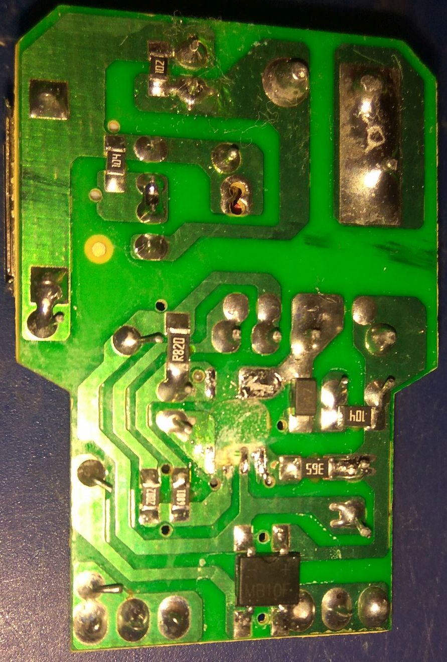

emusic Дата: Четверг, 08.01.2026, 17:22:37 | Сообщение # 1 | Отредактировал: emusic - Четверг, 08.01.2026, 17:23:09
Сообщений: 111
Маркировка платы зарядника: XZY-3233.
Микросхема со встроенным ключом, в корпусе SOIC-8/SOP-8, вывод 7 отсутствует.

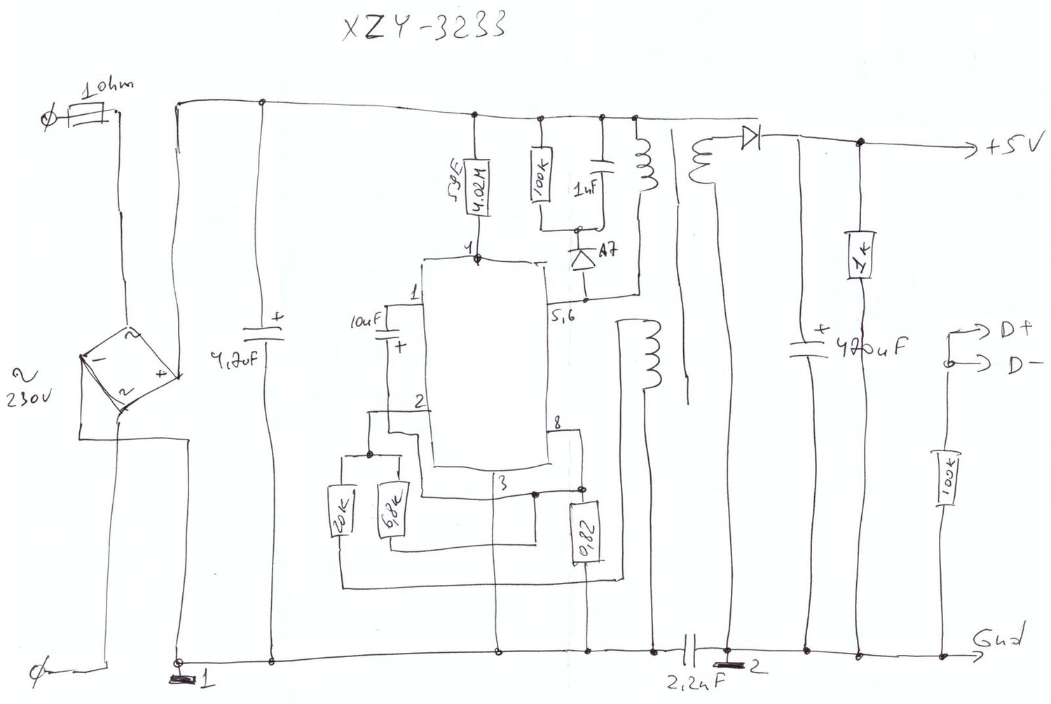

Характерная особенность микросхемы: вход первичного питания (для запуска) отдельный, а вторичное питание подается непосредственно со вспомогательной обмотки трансформатора, без выпрямления/фильтрации, и используется, в том числе, для стабилизации напряжения на выходе преобразователя.
Прилагаю схему преобразователя.
Сам зарядник копеечный, но в свое время попался очень удачно - маленький, однако держит 2.2 А кратковременно, и 2 А - долговременно. Несколько раз пытался потом такие купить - только или сильно крупнее, или токи до 1-1.2 А.
По цоколевке и найденным в сети таблицам подобрать не удалось.

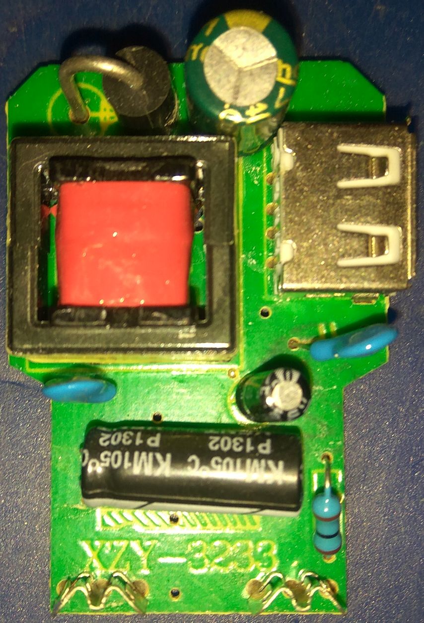

XZY-3233
фото, што-ли кинь платки

Сообщений: 111
machenist, Вы подумали, что я принял его за родной самсунговский? :)
На нем просто написаны эти маркировки - надо ж было его как-то обозначить.
У меня таких мелких зарядников - пара десятков разных, и большинство не дотягивает даже до половины заявленных характеристик. С удовольствием купил бы еще штук пять вот именно таких же, но это ж лотерея. Поэтому и предпочел бы заменить сгоревшую микросхему, а она была без маркировки, и модель нетиповая, иначе давно подобрал бы...

1 VCC (+ на твоей схеме, у конденсатора, не верно)
2 FB
3 GND
4 HV
5,6 DRAIN
8 GS
экзотика какая-то...
, в подборке, шим контролёров смотрел?
Точно, спасибо. Поправил у себя

я бы приклеил к плате(вверх лапками) , и развёл подключение (согласно даташиту(добавив диод, от питающей обмотки)
например PN8680P

Цитата machenist ()
например PN8680P
Если б нужно было просто хоть как-то оживить зарядник, я б давно так и сделал. Но я-то хочу иметь его в том же виде (ибо лучше, при имеющихся габаритах, его уже не сделать). А если туда вкорячить просто более-менее подходящую микросхему - не факт, что удастся довести до нужного состояния. Ну и времени не хотелось бы убить совсем уж неадекватно много.
