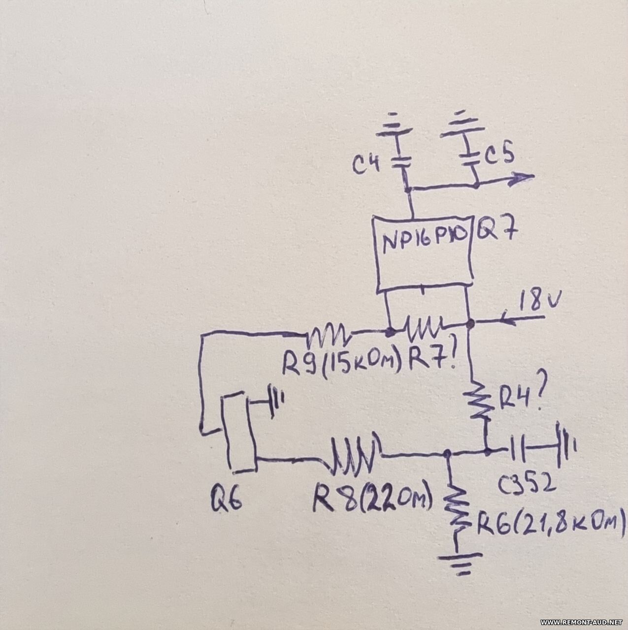

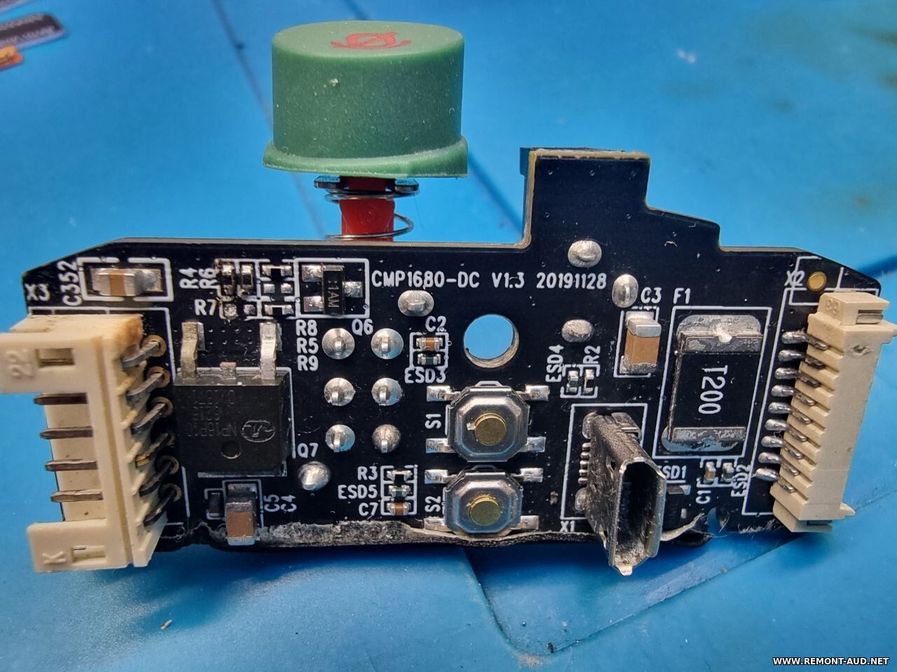

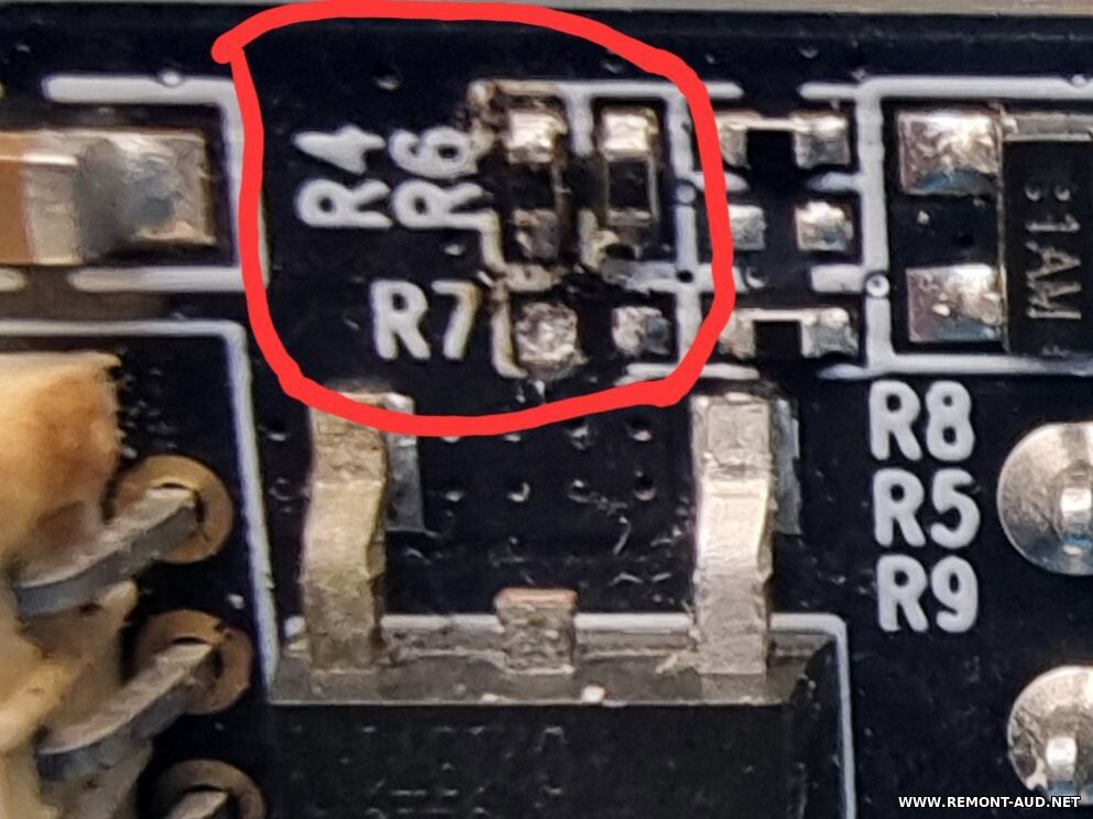

Принесли после попадания влаги. На плате питания отгорели два резистора R4 и R7. Прошу помощи по определению номиналов, схему не нашел
MASTERSTARIY Дата: Среда, 25.02.2026, 12:27:20 | Сообщение # 2
Сообщений: 5442
Скорее всего стандартная схема обвязки силового ключа-ручка и листок в помощь.... там и видно будет. Думаю 10 кОм скорее всего.
