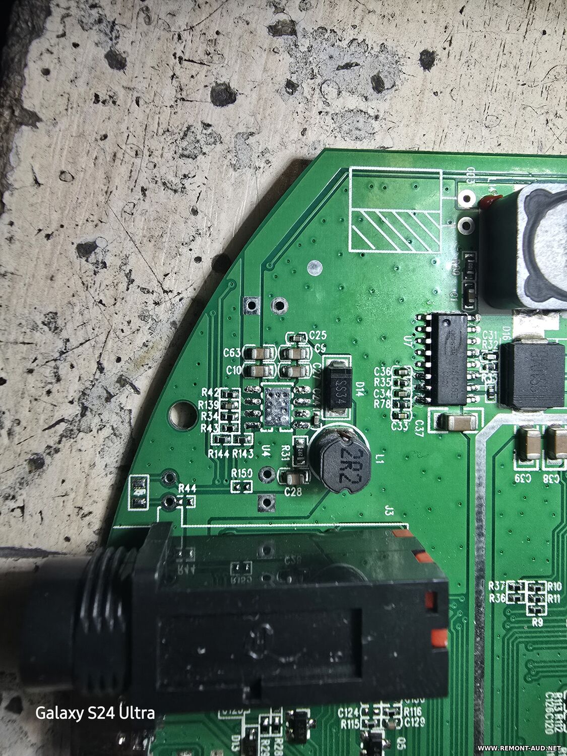

Пришла с отсутствием микры зарядки.
Контроллер step-up для 2S сборок на 8.4В
1 нога вход 5В, 5 нога выход на аккум, остальное на фото видно. Может у кого есть на примете с подобной распиновкой?

не верно 4) вход 5) выход!
например-AP5056.. TP4056 итд все одинаковые смотреть даташит и ставить.

MASTERSTARIY, да ладно... А если внимательнее прочитать мой пост и посмотреть на фото?
Микру я уже определил, ИИ помог blush это PL7501C

ещё CS5080E
Добавлено (19.05.2026, 00:21:12)
ZCC5080E
Добавлено (19.05.2026, 00:39:31)
и так http://m.fansea.cn/h-nd-378.html
https://www.hangyuic.com/sys-nd/49.html
LP5080E
HU5080E
HM5080E
machenist Дата: Вторник, 19.05.2026, 00:44:30 | Сообщение # 5
Сообщений: 14965
FS5080E
SY5080E

https://m.elecfans.com/article/2024427.html

machenist, от души, спасибо.
ну так я и смотрю..широкая дорожка на 5ю -4я шотки там трудно заблудится... aggressive
