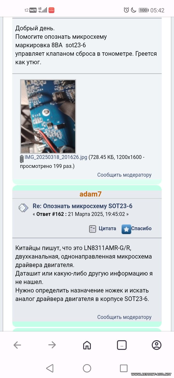

Здравствуйте! Помогите распознать микросхему в тонометра, которая управляет помпой. Маркировка или код у неё 8BA в корпусе sot23-6, Фото прилагаю, спасибо🙏💕

Китайцы пишут, что это LN8311AMR-G (мотор драйвер)

Цитата adam7 ()
Китайцы пишут
что LN8311 = SA607 = MX607
https://forum-monitor.net.ru/threads/639485/
надо , проверить
machenist Дата: Пятница, 17.07.2026, 03:34:58 | Сообщение # 5
Сообщений: 14964
datasheet
LN8311 marking: 8B*
LN8310 marking: 8A*
