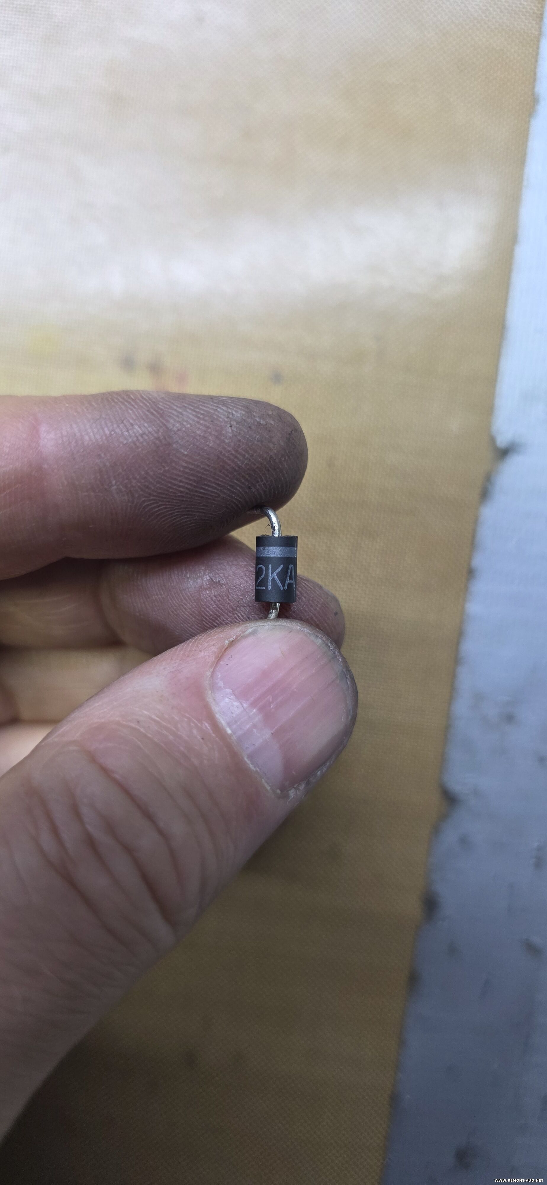

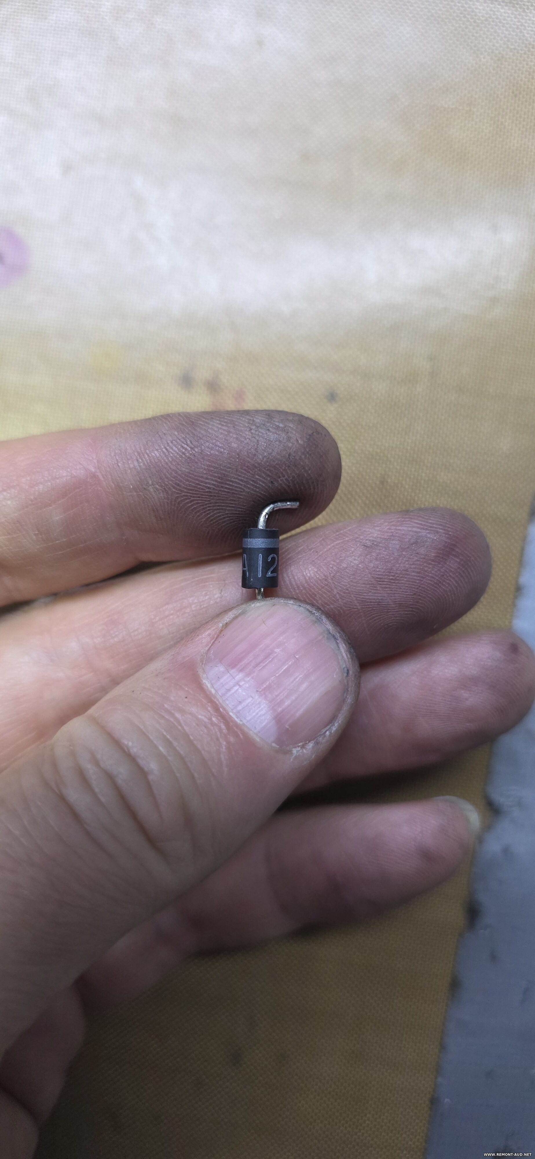

mihas000 Дата: Суббота, 08.08.2026, 14:40:50 | Сообщение # 1 | Отредактировал: mihas000 - Суббота, 08.08.2026, 17:33:53
Модераторы
Сообщений: 2265
Всем доброго времени суток
Парни нужна помощь
Нужно опознать диод стоит в блоке питания станка Siemens
Я уже создавал тему по этому диоду
Ребята предположили что это
"Популярный" R2K Лавинный диод. https://static.chipdip.ru/lib/094/DOC001094475.pdf / "
Но меня смущает один момент он стоит по цепи 400вольт, а из даташита он на 150в всего
Последняя цифра меняется от устройства к устройству на неё внимания не обращаем
Статус: где-то тут
CSA61 Дата: Воскресенье, 09.08.2026, 11:05:12 | Сообщение # 2
Сообщений: 246
Может, ультрафаст 2 Ампера 1200 вольт? Не в снаббере стоит?
mihas000 Дата: Воскресенье, 09.08.2026, 11:13:24 | Сообщение # 3 | Отредактировал: mihas000 - Воскресенье, 09.08.2026, 11:14:45
Модераторы
Сообщений: 2265
Не. Через этот диод соединяются плюсы двух блоков дежурки и силового, схематехника упоротая ппц
По его размеру он явно выше 2х ампер
Статус: где-то тут
machenist Дата: Воскресенье, 09.08.2026, 12:12:18 | Сообщение # 4
Сообщений: 14797
вряд-ли
защищает дежурку, от "обратного ток", при включении, силового (+один, общий) — (обычно идёт диод Шотки (с параметрами, соразмерно условиям)).
mihas000 Дата: Воскресенье, 09.08.2026, 13:26:58 | Сообщение # 5
Модераторы
Сообщений: 2265
Принял, спасибо
