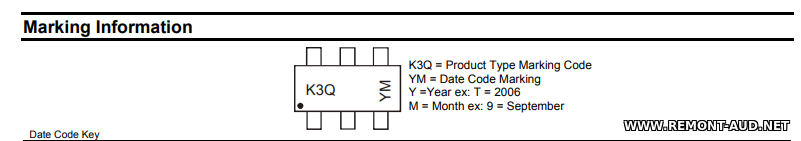

опознать деталь по фото

Miheyg Дата: Вторник, 06.10.2026, 12:06:35 | Сообщение # 2
Сообщений: 45
А что она делает? Обвязка какая? Схему нарисовать, к какой ноге что подключено.
Если такую точно никто не видел то по косвенным признакам определить.

SOA1112 Дата: Вторник, 06.10.2026, 13:33:45 | Сообщение # 4
Новичок
Сообщений: 3
Стоит во входной цепи питания монитора SWIT CM-S75C.
На сдвоенный Мосфет подается питание от БП на D1 и D2 от аккумулятора.
С 4 ноги K3Q подается сигнал на G2 (питание от аккумулятора) и с такой же K3Q с 4 ноги на G1 (питаниие от БП).
5 и 6 ноги закорочены м/у собой.
