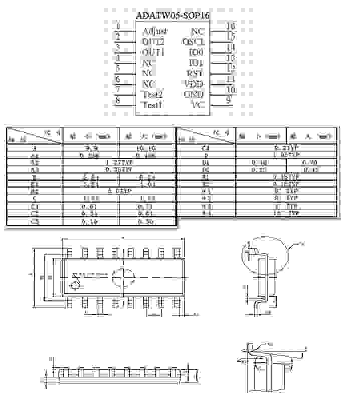

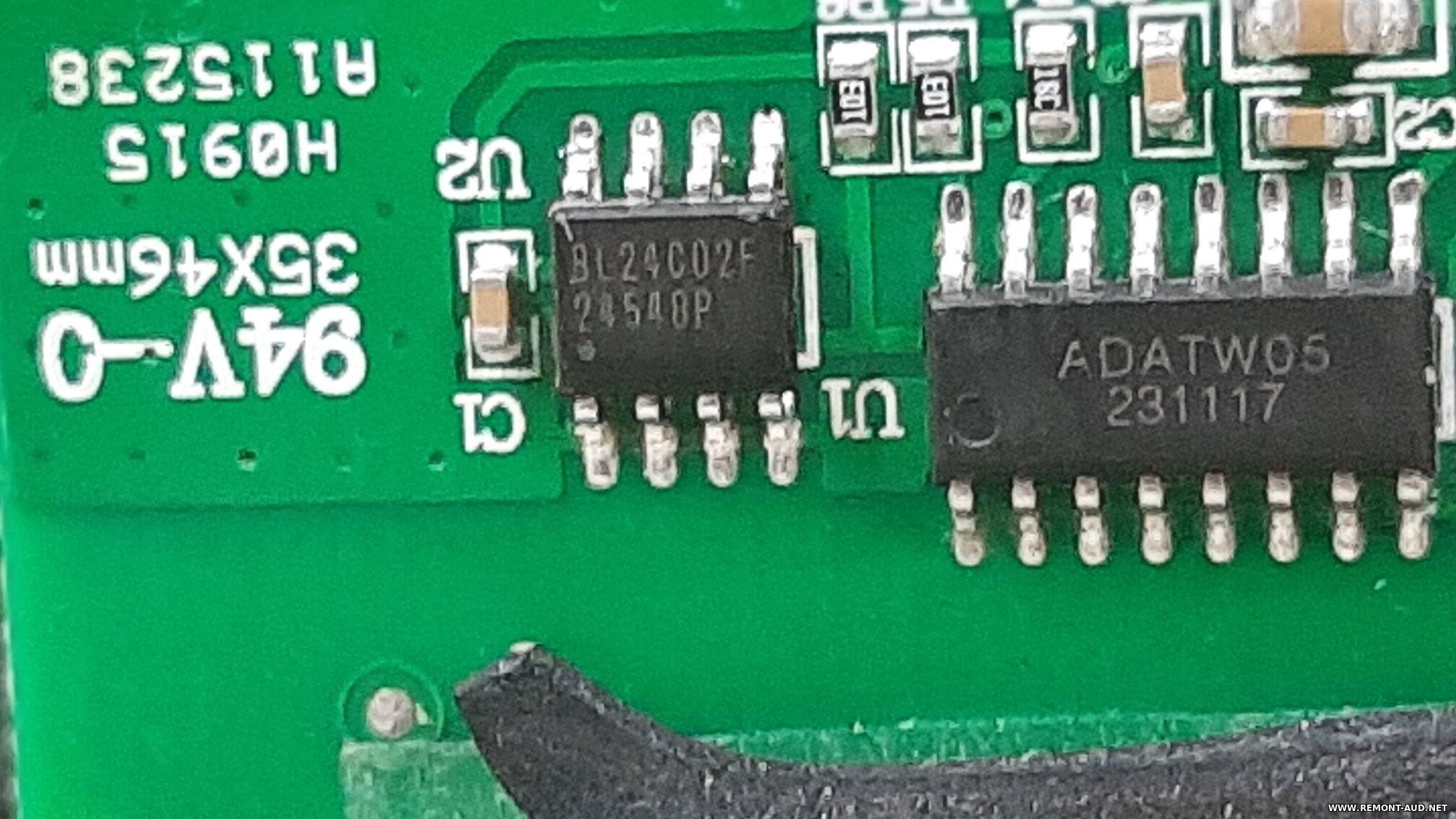

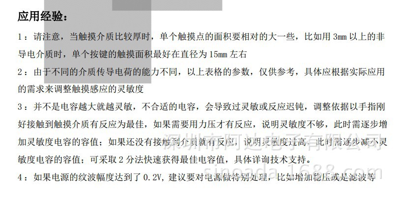

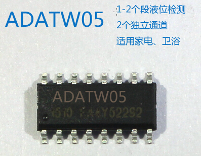

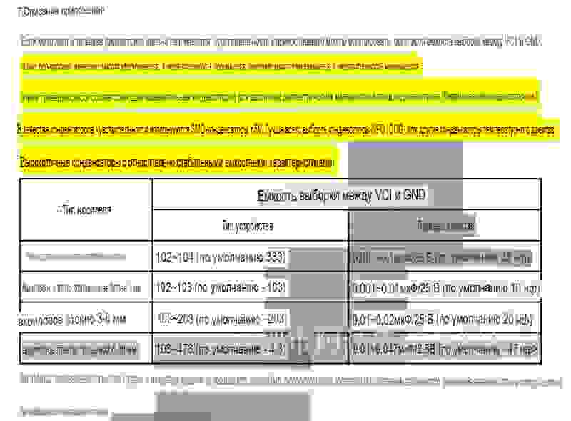

Имеем платку датчика воды. На ней две микросхемы 24C02, и еще одна ADATW05 (SOIC-16)
По одним данным ADATW05 - это ЦАП, по другим данным программируемый MCU
Купить эти датчики проблема: дешево - нет в наличии; дорого - клиенты на бубне играют (бубнят).

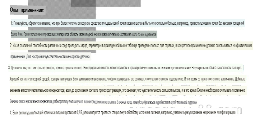

AI перевод

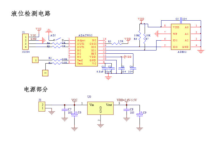

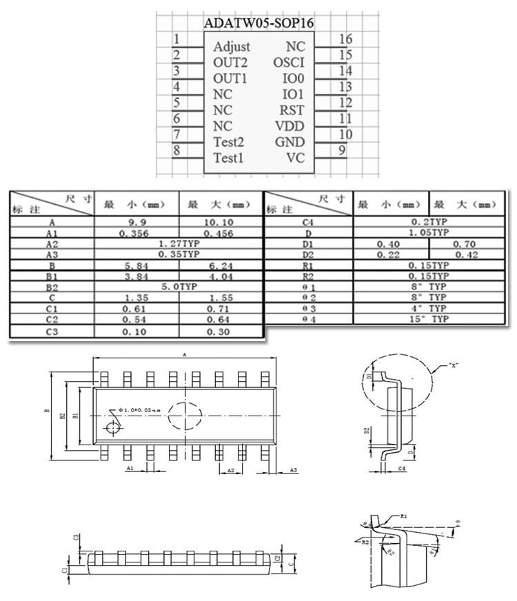

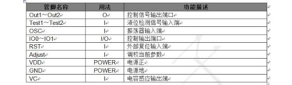

ADATW05
Назначение выводов (Pinout) ADATW05-SOP16
https://max.book118.com/html/2019/0515/8116045100002023.shtm
https://forum.expert-cm.ru/index.php?topic=23313.0
machenist Дата: Суббота, 24.10.2026, 17:50:43 | Сообщение # 4 | Отредактировал: machenist - Суббота, 24.10.2026, 22:22:50
Сообщений: 14964

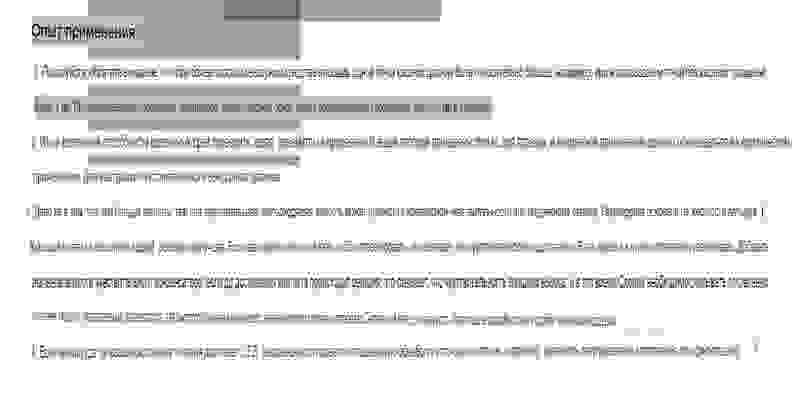

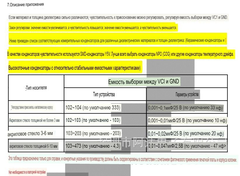

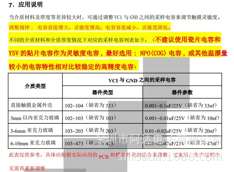

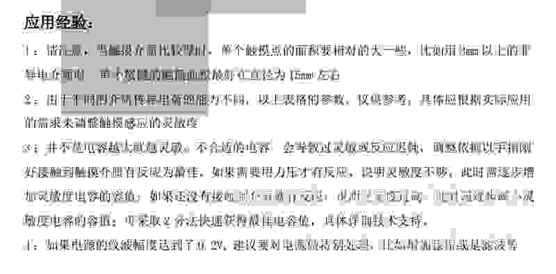

дополнение, к применению, таких датчиков
(оригинал)
(перевод)
