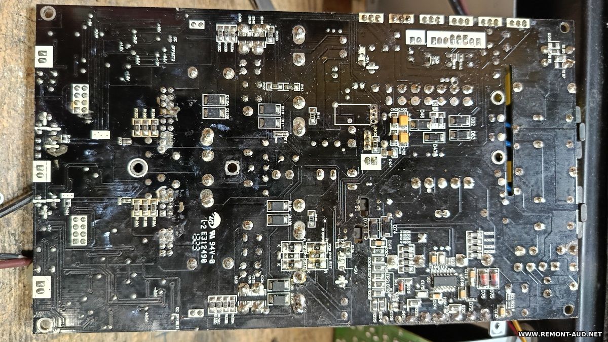

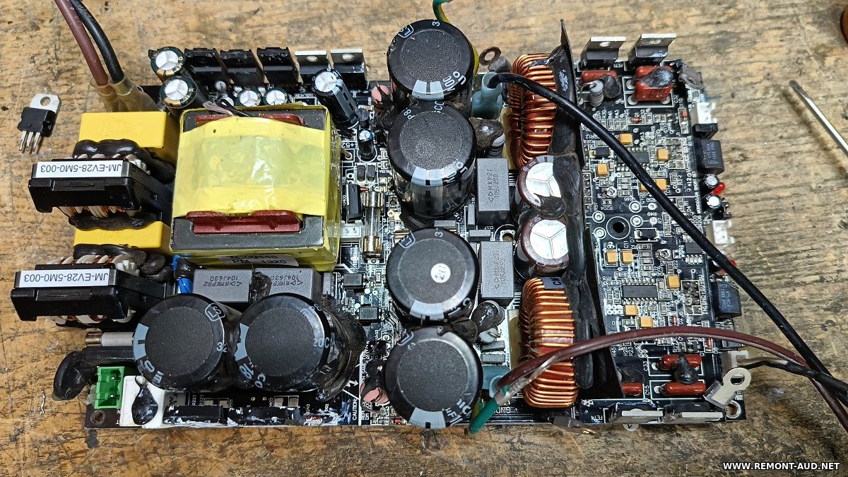

Я удивлен. Неужто такой надежный аппарат, что ни одного упоминания о ремонте?)
БП на IRS2156,
Оконечник на двух IRS2092 включенных в мост.
Проблема в основном в отсутствии схемы. Платы залиты черным лаком, посему отслеживания трассировки вызывают большие затруднения, особенно со стороны элементов.
Если вдруг у кого имеется схема, зело прошу поделиться, дабы ускорить процесс.
В аппарате кто-то уже ковырялся, но победить не смог (правда, смог победить некоторое количество печати).
Блок питания живой, все +/- питания присутствуют. На питание драйверов усилителя стоит 7812 - вот там ничего нет. Хотя сама 7812 живая. Мне бы схему посмотреть, откуда приходит питание на стабилизатор этот, стало бы гораздо понятнее, куда дальше копать.
Спасибо-пожалуйста.
