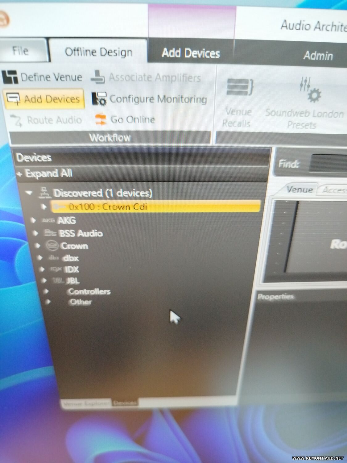

Имеется данный усилитель.Панель заблокирована в программе.Усилитель настроен не поймёшь как и работает неправильно.
Как мне снять эту блокировку или сбросить усилитель в заводские настройки?Пытался в программе Audio Arhitect это сделать,но не понял как это там делается.Программа усилитель видит,но в ней везде стоят замки.Как вообще всё это сбросить в заводские настройки,чтобы все эти замки и ключи убрать?
Все сайты Crown cейчас в России недоступны.
Разобрался.В этой программе есть раздел перепрошивка-перезагрузка.Поставил галочки и нажал пуск.Усилитель перезагрузился и сбросил все настройки в заводские.
