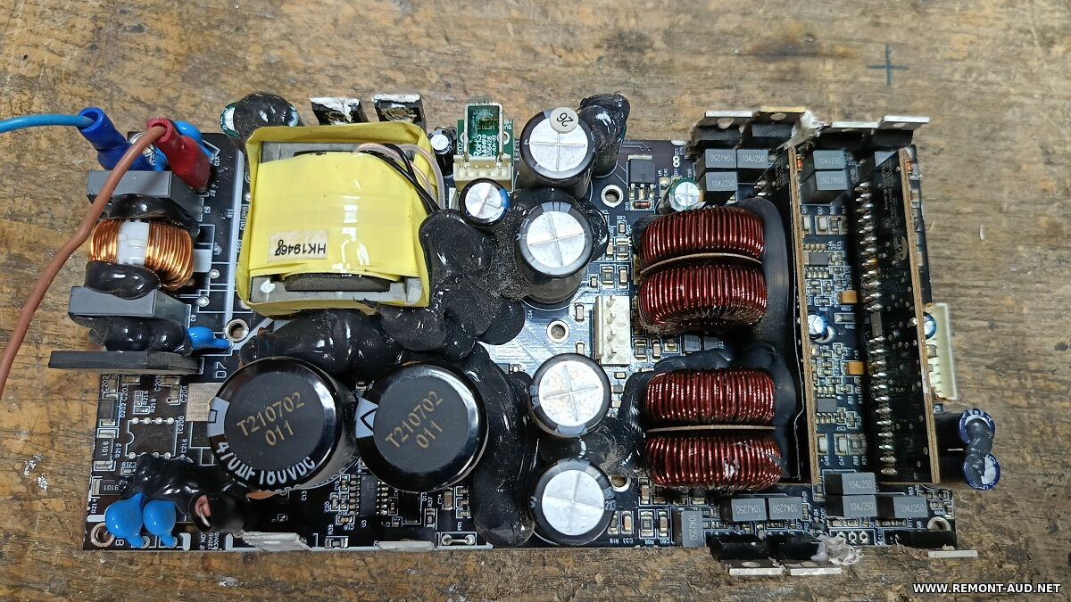

Приветствую всех заинтересованных!
Приехал трансляционный усилитель INVOTONE DV150.2 с симптомами "хлопки в акустике одного канала".
В одном из каналов + питания на выходе, при подключении нагрузки по кругу отрабатывает защита вкл-выкл.

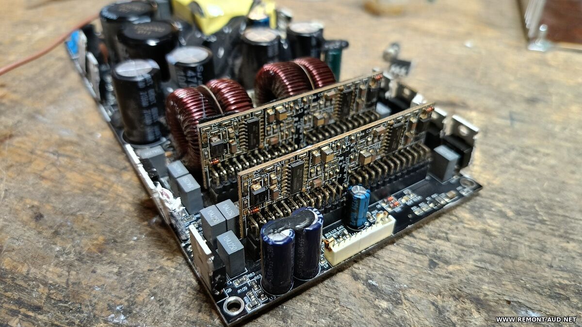

Схемотехника - единый модуль БП/усилитель. И то и другое импульсное. Оконечник - включенные в мост два усилителя на IRS2092s + IRFB4227 на каждом канале.

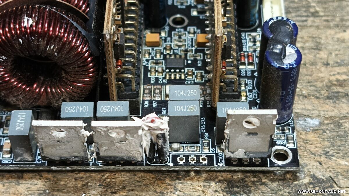

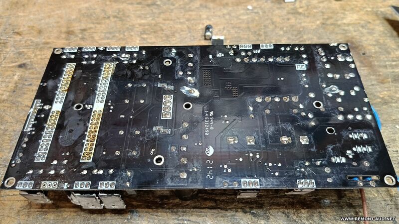

Лезем сразу в оконечные транзисторы - один из них как раз на плюсовом плече звонится на короткую D-S. Выпаиваем - хренушки, транзистор живой. Ок, сдергиваем обе платы с ирками - хренушки, всё так же короткое между плюсом и выходом одной половины моста. Дороги залиты черным лаком, везде довольно много герметика, что осложняет задачу. Уже полдня ковыряю - не продвинулся ни на шаг (ну, не считая замены мертвых конденсаторов по питанию драйверов +12В).
Вобщем эта... ХЭЛП! Вдруг кто обладает сокровенной схемой этих поделий - был бы зело благодарен!
