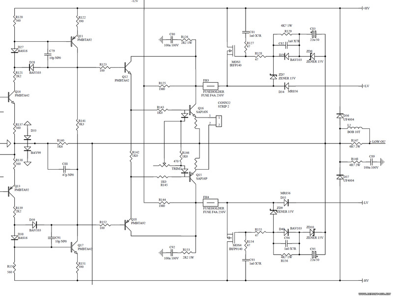

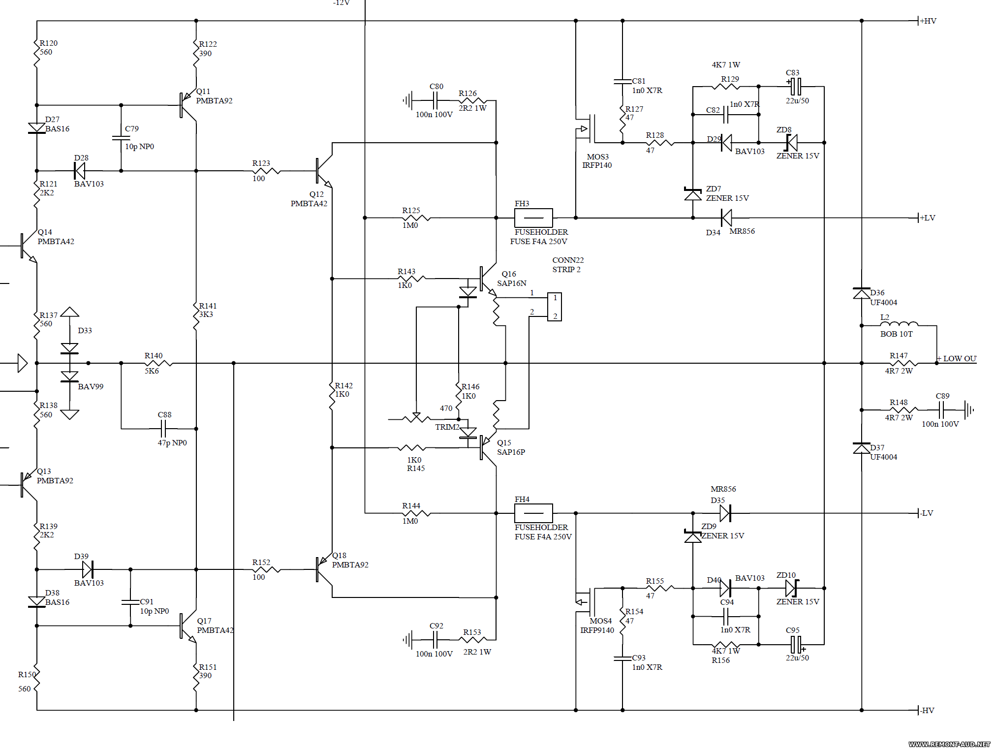

RCF ART 310A / PST355 — не работает второй этаж питания НЧ Class-H, симметрично по + и −
Есть RCF ART 310A. Основной НЧ-усилитель работает, но не подключается повышающий (второй) этаж питания Class-H одновременно по положительному и отрицательному плечу.
Измеренные питания:
+LV ≈ +38 V
−LV ≈ −38 V
+HV ≈ +45 V
−HV ≈ −45 V
+12 V ≈ +11.6 V
−12 V ≈ −11.9 V
Все питания присутствуют и симметричны.
На выходе НЧ усилителя синус нормальный и симметричный. Амплитуда поднимается примерно до 25–26 В, после чего начинает работать LIMIT/ограничение. Для сравнения взял такую же исправную колонку: при тех же условиях исправный усилитель поднимает выход примерно до 54 В.
То есть основной этаж от ±LV работает, но второй этаж от ±HV практически не подхватывает сигнал.
По осциллографу на исправной плате в цепи управления MOSFET при увеличении амплитуды управляющая полуволна доходит примерно до 55–56 В. На неисправной плате она поднимается только примерно до 40–42 В, то есть фактически остаётся около уровня первого этажа питания.
При этом неисправность полностью симметричная по положительному и отрицательному плечу.
По схеме PST355 второй этаж выполнен на MOS3 IRFP140 / MOS4 IRFP9140, с цепями D28/D29/D39/D40 BAV103, ZD7–ZD10 15 V, C83/C95 22 µF/50 V и резисторами управления затворами.
Что уже сделал:
заменил MOS3 IRFP140 и MOS4 IRFP9140;
заменил ZD7, ZD8, ZD9, ZD10 — 15 V;
заменил C83 и C95 — 22 µF / 50 V;
заменил сигнальные диоды BAV103 в цепях управления;
заменил 4×47 Ω в цепях Gate;
на всякий случай заменил 4 шт. PMBTA42/PMBTA92 в драйвере второго этажа;
проверены основные питания — все присутствуют.
После всех замен поведение вообще не изменилось.
На входных 15-вольтовых стабилитронах обеих ветвей напряжение есть. Управляющие сигналы по плюсу и минусу выглядят симметрично, но на выходе цепи управления MOSFET получается всего около 2–4 В изменения, и силовые MOSFET второго этажа нормально не открываются.
На исправной плате в соответствующих точках амплитуда существенно выше.
Вопрос: куда дальше копать при полностью симметричном отказе второго этажа по + и −?
Есть подозрение уже не на сами MOSFET/стабилитроны/BAV103, так как всё это заменено, а на общий управляющий узел, обратную связь либо пассивные элементы в драйвере. Какие контрольные точки лучше сравнить с исправной платой? Возможно, обратить внимание на R126/R153 2R2, R129/R156 4K7, R120/R150, R122/R151, D27/D38 BAS16, D34/D35 MR856 или на сигнал, запускающий второй этаж?
Схема — RCF SE515639 / PST355C, страница 2 содержит непосредственно НЧ-выход и второй этаж питания.
