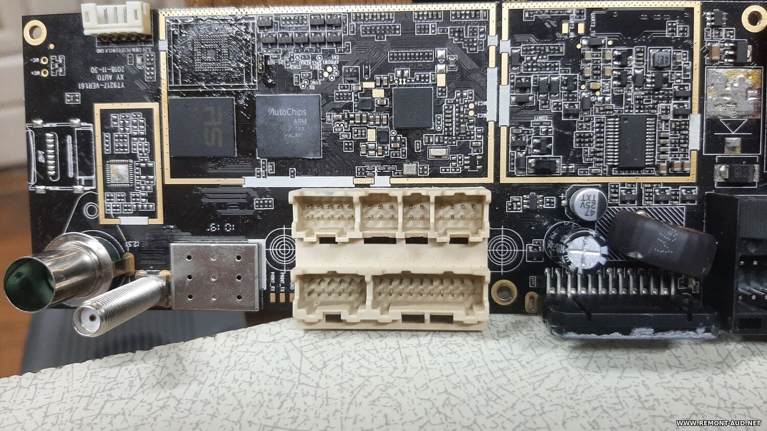

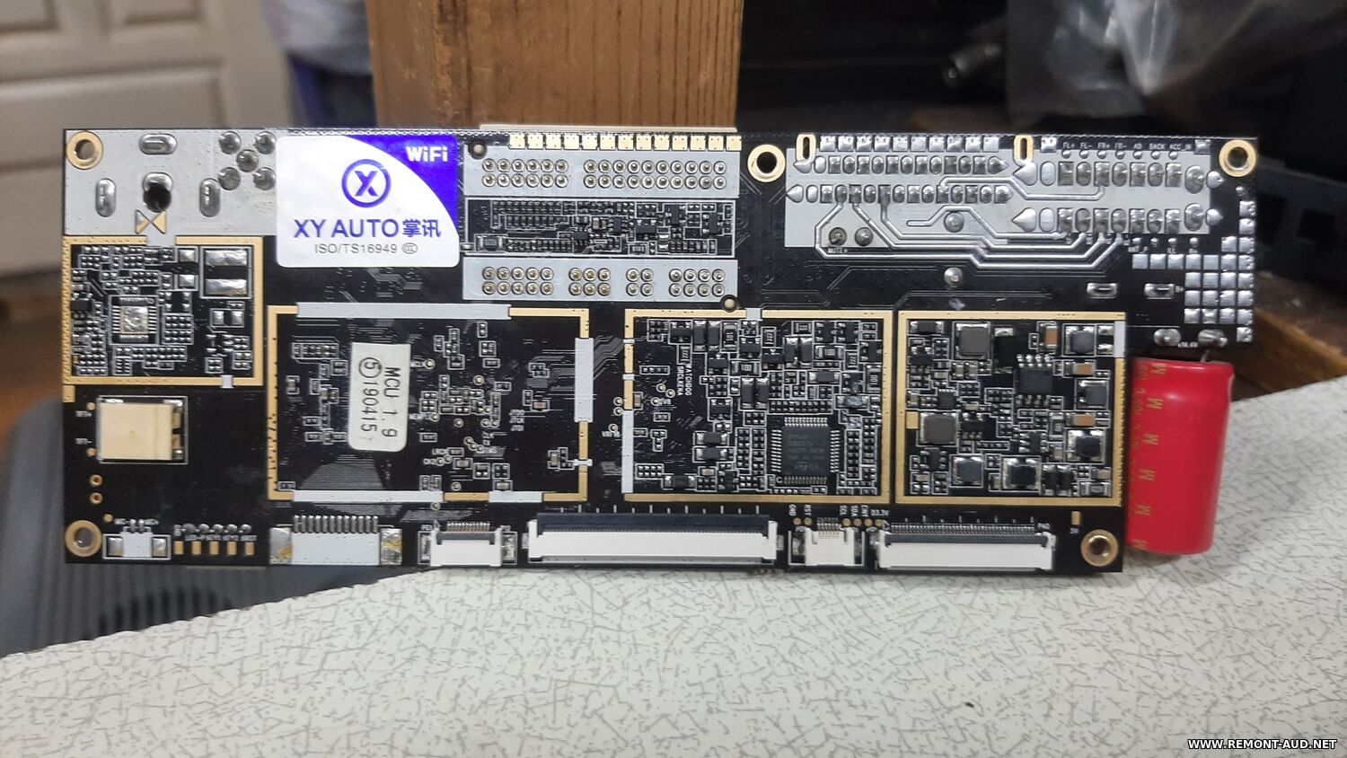

Имеем магнитолу made in china без имени и без фамилии
Со слов: включается, но нет изображения… Проблема с прошивкой.

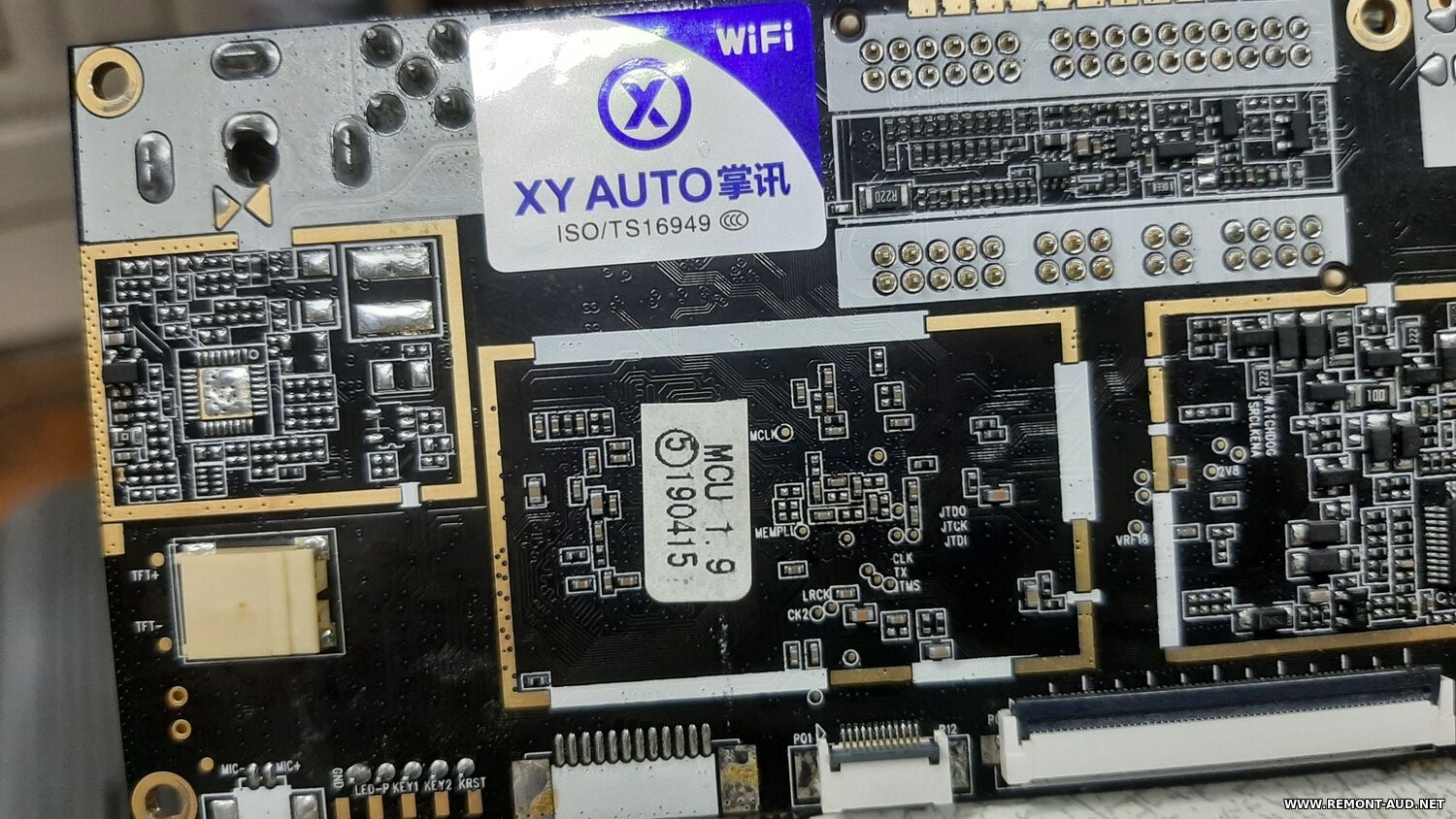

На плате указано: YT9217-VER1.61
Снизу наклейка: MCU 1.9

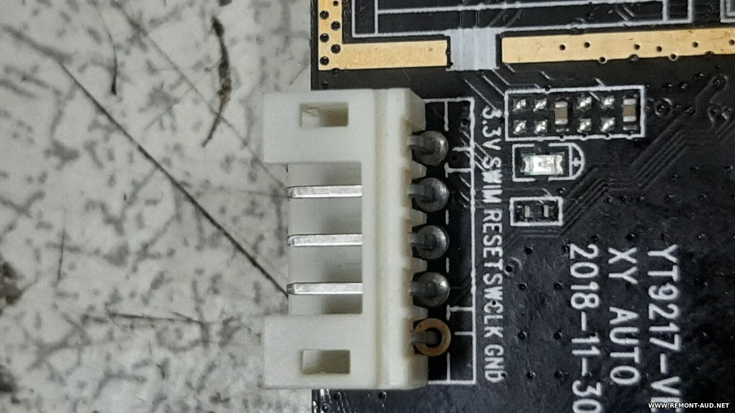

В поиске нашел эту тему: https://remont-aud.net/forum/11-92783-1 но прошивок человек не нашел. Есть разъем с краю. Подцепил к нему ST-LINK V2 вычитал файлик (прилагаю).
Emmc: FSEIAD9D-16G. Дамп с нее считан, могу выложить… Либо переслать куда-то…
Микросхема нормально читается, пишется. Верификацию проходит.
Может у кого-то есть вариант проверить мой дамп.
Фото платы:
