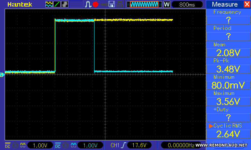

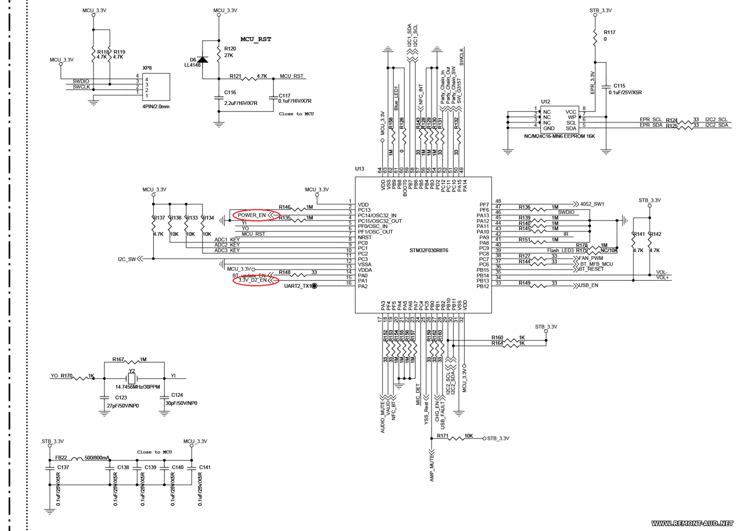

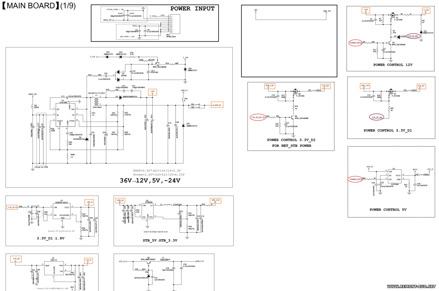

Всем доброго времени суток!
После подачи сети все напряжения поднимаются в т.ч. и те, которые энейблятся от MCU, появляется приветственная надпись HELLO, затем примерно через 2 секунды пропадают энейблы POWER_EN и 3.3V_D2_EN от MCU, отрубаются питания, зависящие от них (в т.ч. V_12V, 1.8V_D, 1.2V_D) и гаснет дисплей. Дальше реакции на кнопку включения нет. При этом генерация на кварце и питания STB_3.3V и MCU_3.3V не пропадают (ниже осциллограмма MCU_3.3V (желтый луч) и POWER_EN (синий луч)):
Пробовал прошивать MCU и флешку - не помогло. Скачал 3 дампа от MCU из разных источников, они все три оказались идентичны и полностью совпадают с тем, что изначально находилось в MCU.

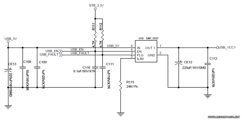

Пробовал анализировать схему и искать, что может заставлять MCU гасить сигналы POWER_EN и 3.3V_D2_EN. Сигнал MCU_RST (как и питание MCU_3.3V) находится в высоком уровне всё время (осциллограмма идентична предыдущей). Еще один входящий сигнал USB_FAULT тоже находится в высоком уровне все время (осциллограмма идентична предыдущей). Правда в даташите на коммутатор питания G527, который формирует сигнал USB_FAULT не сказано, когда он должен переводиться в низкий уровень - в случае неисправности или наоборот. В любом случае пробовал его насильно садить на землю - никаких изменений нет, поведение точно такое же. Кроме I2C, других входящих сигналов, способных влиять на работу MCU я не вижу. Притом если бы какое-то устройство сообщало о неисправности (по I2C или по другой линии), то скорее всего на дисплее была бы индикация ошибки. Пробовал также отцеплять плату панели управления - аналогично без изменений.
Кто что может подсказать по данному поводу, может у кого-то было подобное?
