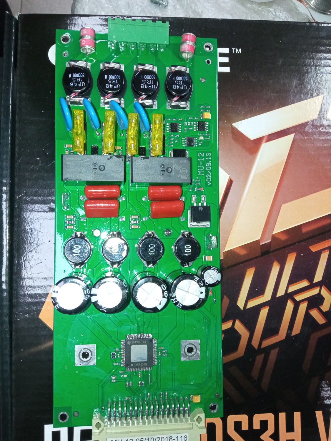

IgorA100 Дата: Понедельник, 15.12.2025, 18:23:31 | Сообщение # 1 | Отредактировал: IgorA100 - Понедельник, 15.12.2025, 18:58:47
Сообщений: 9
Наличие схемы: Только даташит
В комплекте системы оповещения МАРС Арсенал имеются усилители D класса на базе TAS5613B Выход усилителя нагружается на повышающий трансформатор. После трансформатора идет линия на динамики в которых понижающий трансформатор.
Таких систем много.
Импеданс первички трансформатора на выходе усилителя 10-16Ом на 1кГц.
Усилители и сами громкоговорители дохнут "как мухи"...
Изначально думали, что от перегрузки. Допустим динамики дохли от перегруза.
Меняем чипы TAS5613B на новые. При 50% громкости все хорошо, при 70-90% - дохнут. Пробивается выход на землю через 5-10сек. работы. Некоторые чипы работают нормально, но вот сколько они проработают - не известно.
При этом перегрева нет, включались без радиатора, в качестве термоконтроля - палец на чипе нормально держит... Возбуда осциллогрофом не видно. Цепь Цобеля не греется и не выгорает.
Чипы покупались в 4 разных местах. Купить 110% оригинальные чипы в штатах нет возможности из за санкций. Хотя все продавцы уверяли, что их чипы оригинальные...
Мне кажется - есть какой-то косяк в схемотехнике, иначе бы не сгорели оригинальные чипы в новых усилителях.
Вариант того, что все купленные чипы - "левак"тоже может быть...
Схемы конечно нет, но включение на 99% даташитовское.
Даташит приложил.
Отличие от даташита (страница 16) - на самом выходе перед трансами стоят индуктивности 1.5мкГн.
По даташиту в выходных ФНЧ должны быть индуктивности 7мкГн, в реальности 10мкГн
С выхода "PSU_REF" на землю стоит 1МОм резистор параллельно емкости 4,7мкФ, по даташиту резистора нет.
Уже голову сломали в чем проблема....
С D класса на трансформаторную нагрузку раньше дела не имели.
И еще, я задумался, а какой смысл ставить дроссели 1,5мкГн между выходом усилителя и трансом, если у транса индуктивность на порядок выше (~2мГн) ? Или у транса может быть высокая емкостная составляющая в импедансе ?
Сам усилитель:
