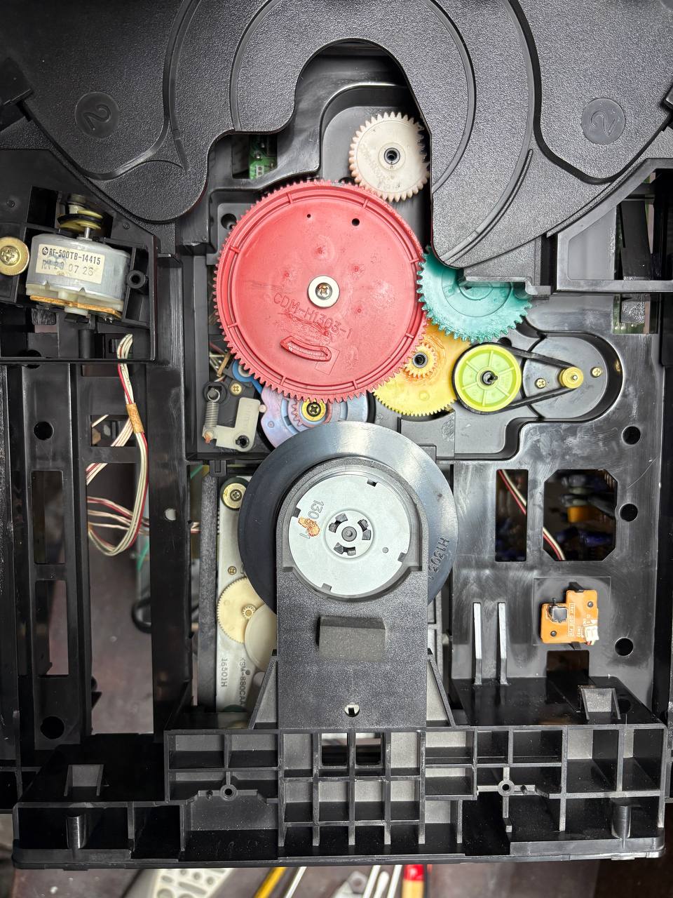

Аппарат дорог как память. Долгое время не использовался.
Вчера попытался включить, диски не крутит. Снял крышки. Пасики задубели. На вращение смены дисков нашел и заменил, диски меняются. Лоток открывался-закрывался, но головка не поднималась, не хватало усилия, пасик проскальзовал.
Сегодня нашел подходящее резиновое кольцо. Поставил. Лоток закрылся, головка поднялась. И всё. Далее не могу ничего сделать, не открывается, головка вниз не отходит. Провернул снизу шестерю, которая управляет головкой. Опустил.
Теперь при включении лоток постоянно выдвигается и обратно не заходит. Если чуть задвинуть, всё-равно начинает открываться.
В чём может быть причина, что могло сбиться в механике?
