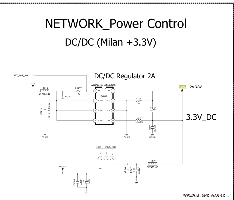

Наличие схемы: https://www.manualslib.com/manual....0c.html
Ресивер Harman Kardon AVR 151.

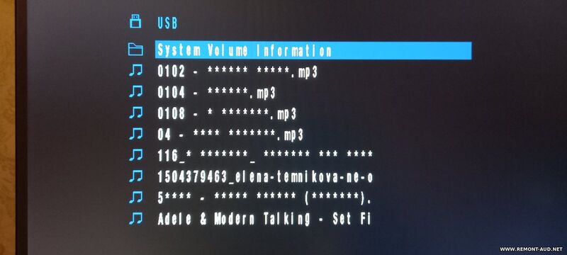

Не воспроизводит звук с USB-накопителя:
флешка определяется, файлы отображаются, навигация по трекам работает, но аудиосигнал отсутствует.

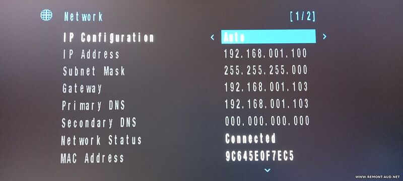

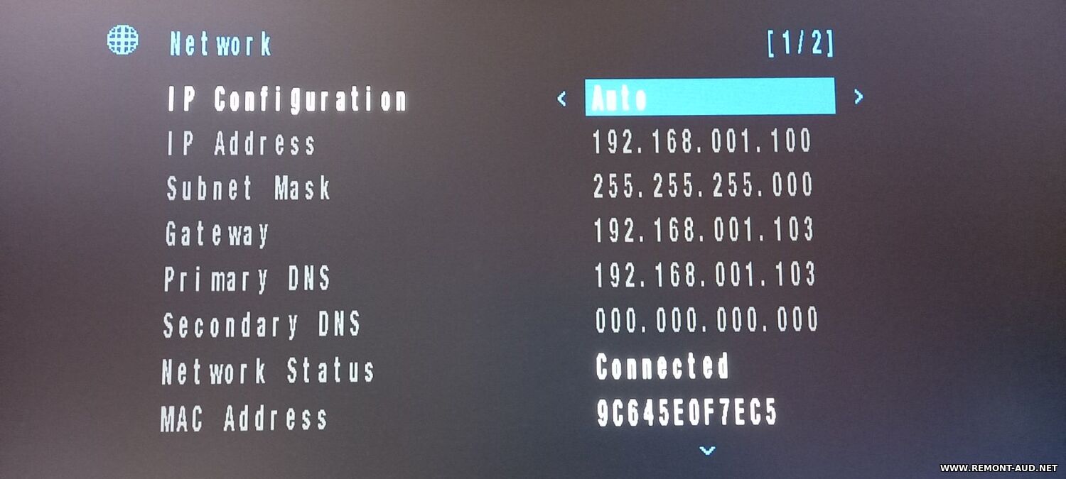

Сетевые функции работают некорректно:
в меню сети заходит, IP-адрес получает, однако в локальной сети устройство не отображается.
При этом:
HDMI и аналоговые входы — звук есть
Цифровые входы — работают корректно
USB-обновление прошивки выполнено успешно — без изменений
Factory reset выполнен — без результата
Предположительно проблема в узле USB/Network (общий контроллер).
Дополнительно:

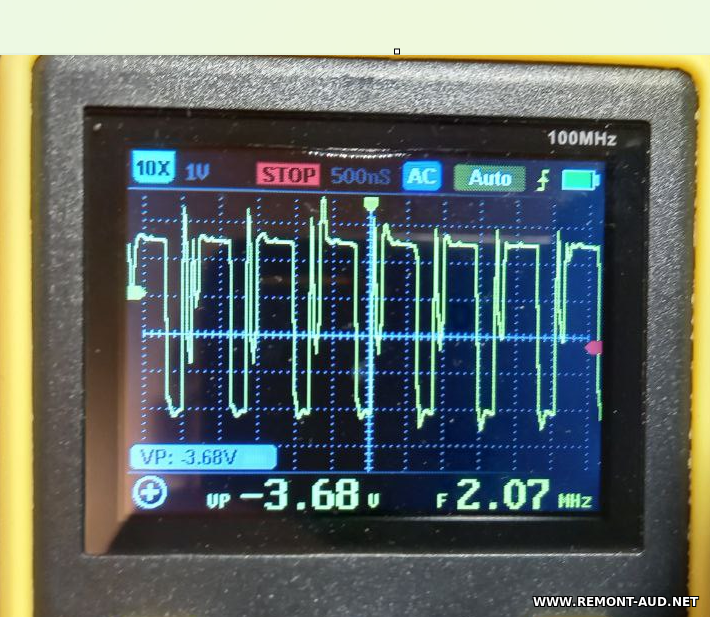

на стабилизаторе питания данного узла вместо 3.3 В измеряется 3.48 В (+~5%). Может ли это влиять на работу контроллера?
Пульсация на драйвере питания 3.3v
