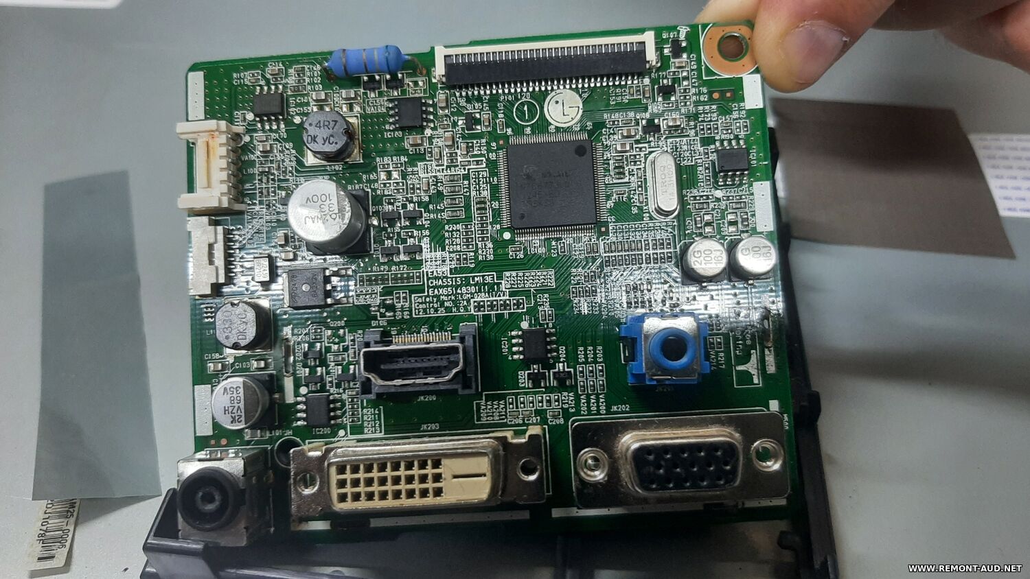

Не включается. При нажатии Power, загорается красный индикатор. Изображение и подсветка не появляется. Если выключать с кнопки – не выключается.

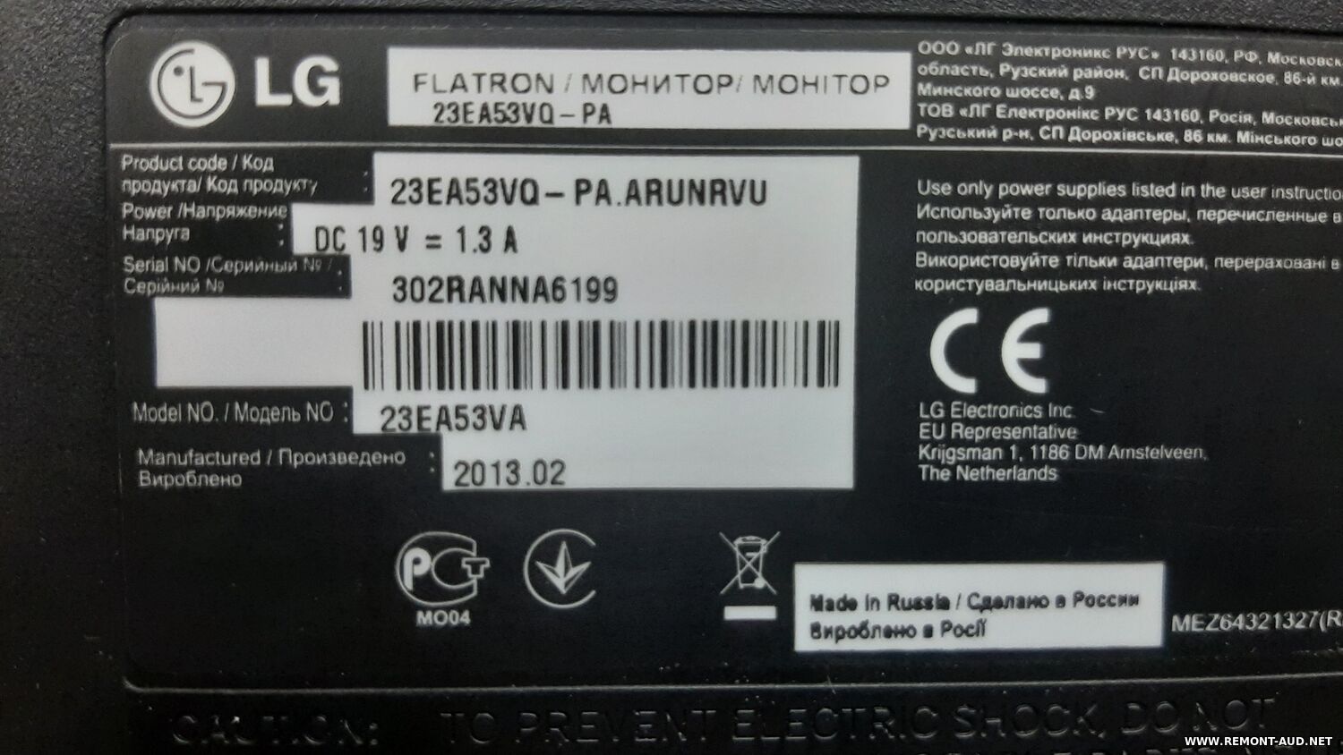

Шильдик
Chasiss: LM13E
Main: EAX65148301(1.1)
CPU: NT68773UM
Микросхема: W25X40
Матрица: LM230WF3 (SL)(K1)
При чтении флешки, во всех ячейках одно и то же значение (1С). Контрольная сумма 0000.
Стираю, заполняю FF, записываю. Верификацию не проходит. При повторном чтении опять 1С во всех ячейках.
Микросхему заказал новую, жду.
Выручайте прошивкой у кого есть…
Есть здесь, но проц другой: https://remont-aud.net/dump....0-55591
Есть здесь, но тоже другой проц и другая матрица: https://remont-aud.net/dump....-150548
