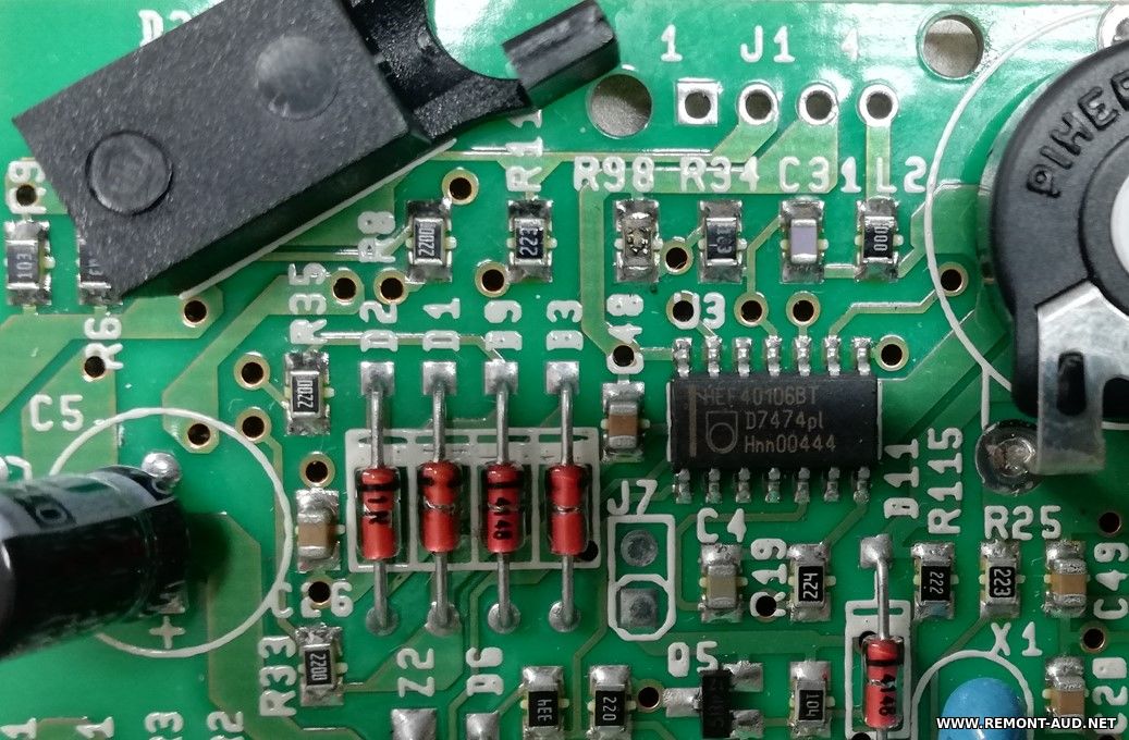

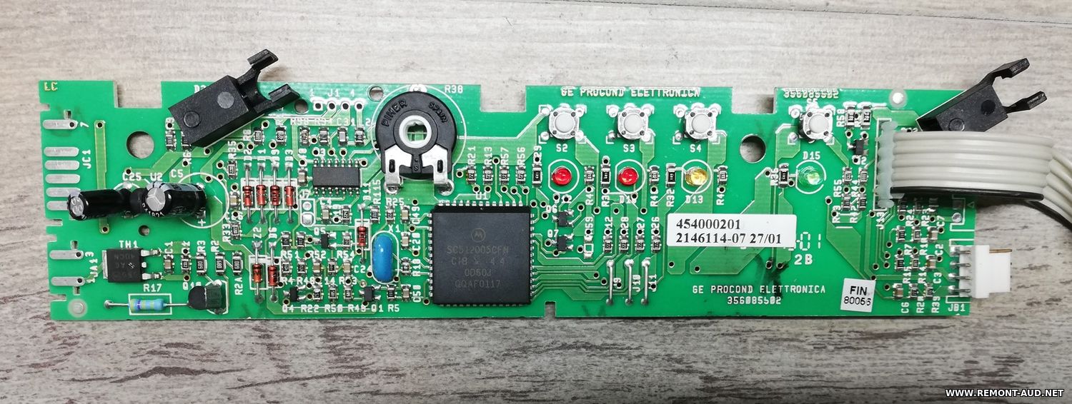

Сгорели:
R35==220 Om
R34==10 kOm
R98 - ?
Неправильно подключили (перевернули) разъём JC1
Предполагаю что R98 10 kOm.
