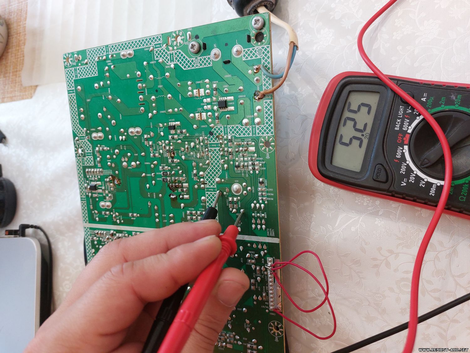

Принёс знакомы мне телевизор Panaconic TX-LR32c5, говорит кто то пытался починить (есть следы пайки).
Предохранитель на плате спален, вместо него установил лампу накаливание на 60 Вт, при включение загорается лампа, пробежался по основным полевикам БП, короткого нету.
Нашёл полевик звонится во все наплавления в 0 Ом, стоит в корректоре коэффициента мощности. P20NM60FP. На основном электролите напряжение 310в, кто знает какое оно должно было бы быть при рабочем корректоре мощности? Может из-за этого не запускаться основной ШИМ? Проверил дежурку, на выходном трансформаторе дежурке имеются две обмотки, 5.2в и 11.8в. Эти же 11.8 после транзистора 11.2 подаётся нам микросхему корректора мощности (0113 A2D4) нете не нашёл такую
на затворе полевика 2N60 (который я установил временно) 0 в, похоже ШИМ не работает, следовательно и корректор мощности тоже, на основном электролите 310В. (я находил инфу, что при рабочим корректоре мощности должно быть 400в) где взять эту микруху или на что можно заметить? Может без корректора мощности телевизор сможет работать нормально?
Что касается основного шима: стоит ssc9512s. Проверил контроль напряжения на выводе 1, там 1.5В, с дежурке приходит 11.2в на вывод 2, на полевиках трансформатора (К10А500) 310в присутствует, а на затворах 0, следовательно и штатных напряжений 12 и 24 в нету. Подскажите что мог упустить по шиму, как проверить, может он живой.
микросхема управляющая корректором коэффициента мощностью
напряжение на электролите
напряжение на выводе 2 (вывод отвечающий за запуск ШИМке)
напряжение на дежурном источнике питания 5в
напряжение на выводе 1 ШИМке (контроль сетевого напряжения)
