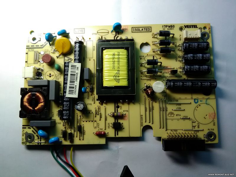

Телевизор не включается, светодиод не светится.
Напряжения на разъёме PL703 все по нулям. Вместо напряжения 24V на C775 напряжение меняется в диапазоне примерно 6V-9V. Измерял мультиметром.
На сетевых конденсаторах 327V.
Шимки указанной на схеме ICE3BR1765J и аналога который установлен на плате ICE3BR0665J,у меня нет.
Попробовал установить для диагностики и возможной замены универсальную плату с шимкой CA-888.
На шимке:
7 вывод VCC меняется в диапазоне примерно 9,8V-10,2V.
2 вывод FB меняется в диапазоне примерно 0-2,2V.
Если я правильно понимаю, то занижено напряжение VCC ,срабатывает защита по FB и шимка не запускается.
Отпаял один вывод дросселя L702 и подавал туда напряжение с ЛБП.
Сопротивление оптопары IC701 резко уменьшается при напряжение 11,3V. Это ведь мало ? Сопротивление оптопары должно уменьшаться при напряжении немного более 12V ?
Пробовал менять оптопару и TL431, практически ничего не поменялось.
Посмотрел обвязку TL431, сопротивления резисторов не соответствуют указанным на схеме, но соответствуют указанным на корпусах, с небольшим отклонение.
Внимательно проверять обвязку TL431 или неисправность вообще не там ?
Подскажите пожалуйста что нужно ещё проверить ?
