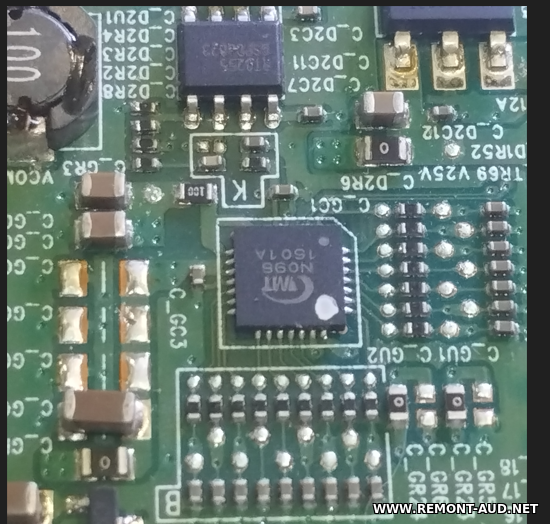

agent007 Дата: Понедельник, 21.07.2025, 18:28:06 | Сообщение # 1
Сообщений: 380
T-CON V420H2_CE6 белый экран
напряжения ;
vin12-12v
v33v -3.3v
VGL- -8.0v
VGH - 19.23v
VAA - 17.6v
VCOM - 0
V12A - 1.2v
стоит микросхемка GMT 1601a с не выходит VCOM
еще куча выводов на которых везде по 12 вольт примерно, похоже на гамму
нет никакой инфы по ней , поскажите что это ,и есть ли аналоги
