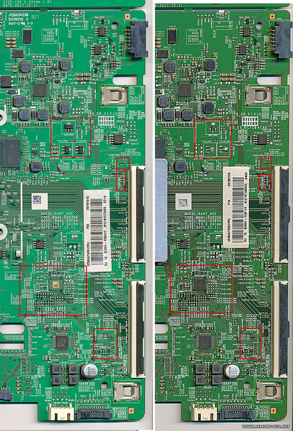

Марка и модель - UE50NU7450U
Шасси (если известно) - KANT_M2E BN41-02635A (UWX80 ?)
Процесор - SDP1711
LCD матрица - CY-NN050HGNV5H
Прочее (T-CON, инвертор...) - CPU
Требуется заменить плату. Родная плата BN94-12841E, есть другая плата BN94-12911E, она от такой же модели, другой версии для другой матрицы. Возможна ли переделка под эту панель? На рабочей плате распаяно больше деталей и есть несколько опционных резисторов, конфигурация которых отличается от старой платы. Детали можно убрать, резисторы перепаять, скорее всего перенести 25Q80 от TCON, но достаточно ли этого? Есть ли у кого-то положительный опыт переделки таких плат?
