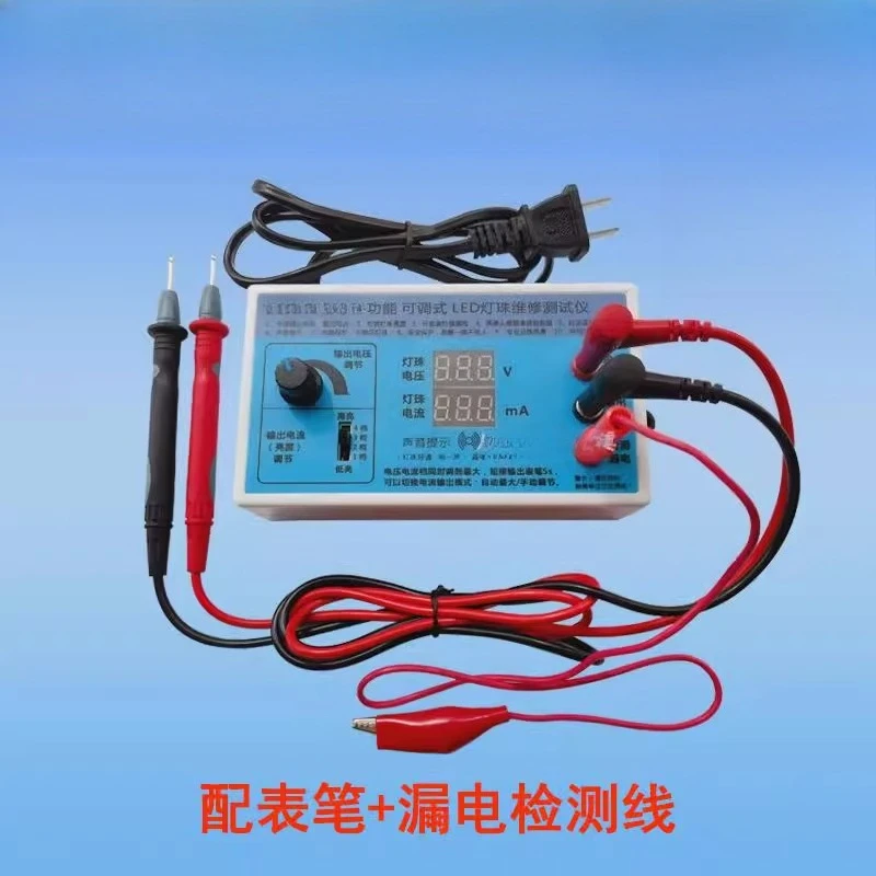

Тестер подсветки Blink
fen77 Дата: Понедельник, 12.01.2026, 15:00:41 | Сообщение # 1 | Отредактировал: fen77 - Понедельник, 12.01.2026, 15:12:46
Сообщений: 159
Тестер подсветки Blink для ЖК-телевизора, на моём приборе подгорело 100 омное сопротивление Как сделать калибровку прибора я не знаю в внутри прибора есть одна кнопка при первом нажатии загорается АА1 при втором АА2 при третьем АА3 при четвертом АА4 при пятом нажатии мигают символы АА5 и все на этом.....прибор работает но на цифры на приборе не соответствуют выходным данным.https://ae04.alicdn.com/kf/Sd2efcbf7c5cf4e1fa3d337fcf87abcb0A.jpg

вот какой ответ мне дал ИИ
1. Вход в режим калибровки
Описанные вами символы AA1–AA5 — это этапы настройки прибора.
AA1: Калибровка нуля (при разомкнутых щупах) или начального напряжения.
AA2–AA4: Настройка промежуточных значений тока и напряжения.
AA5 (мигание): Режим сохранения настроек.
2. Порядок действий для настройки
Для восстановления корректных показаний попробуйте следующий алгоритм (стандартный для китайских тестеров с одной кнопкой калибровки):
Замкните щупы тестера между собой.
Нажмите и удерживайте внутреннюю кнопку, пока не загорится AA1.
Нажимайте кнопку последовательно для перехода между режимами (AA1 -> AA2 -> AA3 -> AA4).
На этапе AA5 (когда символы мигают) прибор обычно ожидает подтверждения — зажмите кнопку еще раз на несколько секунд, чтобы сохранить параметры в памяти.
Если после AA5 прибор просто выходит из меню, значит, он автоматически зафиксировал текущие значения сопротивления цепи (включая ваш новый резистор).
3. Почему показания не соответствуют?
Если калибровка не помогает, проблема может быть в следующем:
Точность резистора: Если вы установили обычный резистор вместо прецизионного (с малым допуском), погрешность в 5–10% будет сильно влиять на расчет тока/напряжения процессором прибора.
Тип резистора: В таких цепях часто стоят токоизмерительные шунты. Если резистор 100 Ом сгорел, проверьте также состояние дорожек и соседних компонентов, так как перегрев мог изменить их характеристики.
Совет: После калибровки проверьте прибор на заведомо исправном светодиоде с известным рабочим напряжением (например, 3В или 6В), чтобы убедиться в точности измерений.
прибор заработал но не корректно показания приблизительные будем работать дальше
