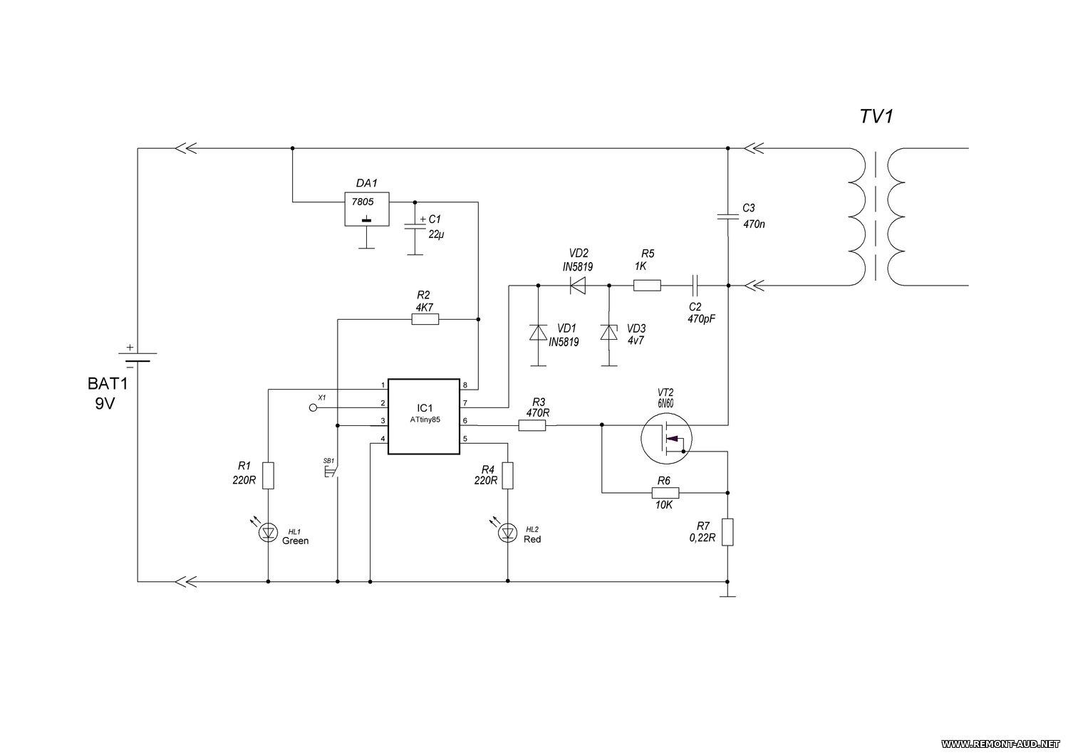

Тема заезжена до дыр, метод измерения давно известен,
работают они по принципу резкого падения добротности колебательного контура при короткозамкнутых витках.
Популярный тестер FBT был опубликована в выпуске журнала Electronics Australia за август 1998 года. или вот тут.
Также были и другие девайсы основаны на этом же принципе.
ТДКС уже стали не актуальны, а ТПИ замыкают не так часто, но год назад мне попался такой,
продиагностировал я его конечно осциллографом, но посмотрев что есть на рынке
решил сделать тестер самостоятельно.
Проверка обмоток происходит питающим напряжением, рекомендуется отпаивать обмотки
в отличии от приборов приведенных в примерах там питание обмоток около 0,7 вольт, что не всегда эффективно.
Схема:
Важный момент в подборе диода VD1 VD2 наиболее подходящий 1N5819

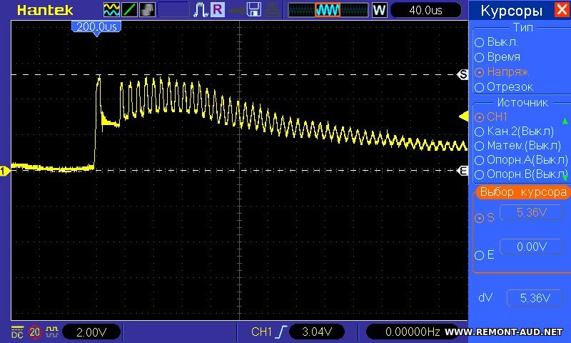

осциллограммы диодов
код и прошивка для ардуино на аттини 85 в архиве tester_tpi.rar прерывания INT0
код и прошивки на Attiny 13 или 85, с прерыванием PCINT разницы с INT0 не заметил.
калькулятор Fuses
Fuses к программе KAZAMA прямые
Fuses к программе Mini pro / TL866 инверсные
как определить как шьет ваш программатор прямые или инверсные
авто прошивальщик для USBasp
Attiny 85
low_fuses=0xC2
high_fuses=0x5F
Attiny 13 (13A)
low_fuses=0x72
high_fuses=0xFE
После нажатия кнопки контроллер считает импульсы, проконтролировать их можно на 2 pin X1,
если колебаний меньше 5 то ТПИ замкнут, загорится красный диод и от моргает сколько импульсов было зеленым диодом,
если колебаний больше 5 то загорится зеленый диод, ТПИ исправен.
Пять импульсов выбраны опытным путем, для катушек с низкой индуктивностью подходит лучше.
Если необходима работа с более низкими катушками по индуктивности,
а не со стандартными ТПИ можно подобрать емкость C3.
