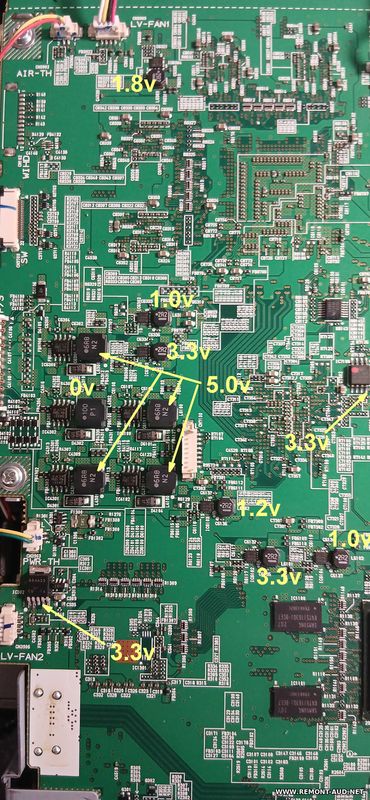

Проектор из класса EH-TW9000 шасси H398MA_R4. При включении постоянно моргает синий LED, старта нет, и отключится то же не может(только вилку из розетки).

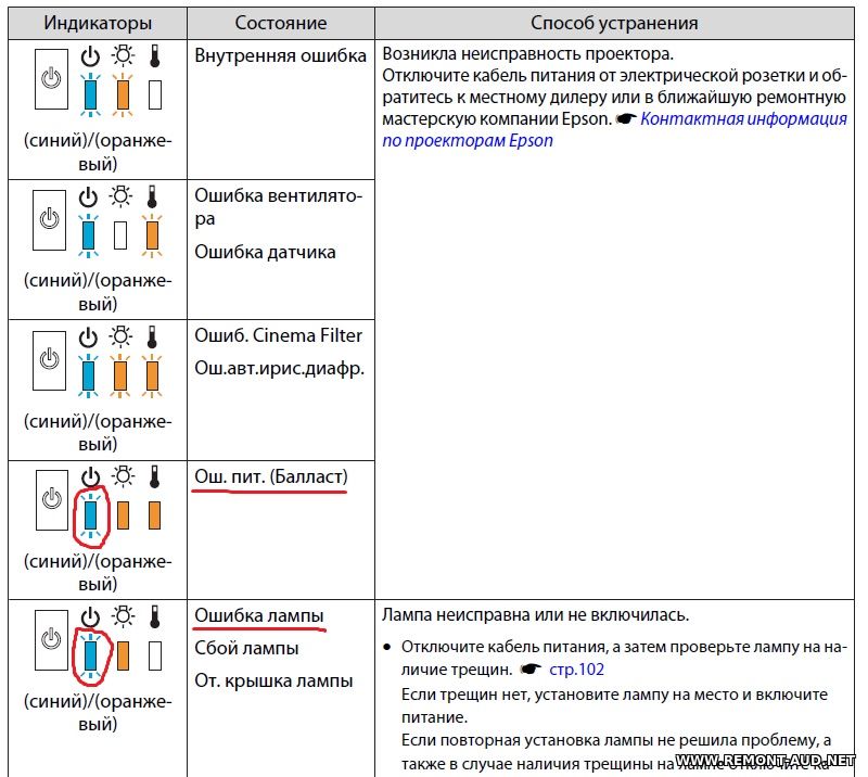

Как глаголит manual:
либо-либо, подкинул с начала лампу(новую), но малость не от этого проектора(лампа подкидная(проверочная), работала на многих проекторах). Дальше полез снимать напруги.
И вот что я увидел:

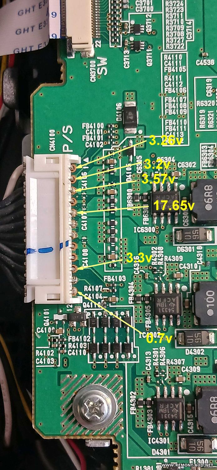

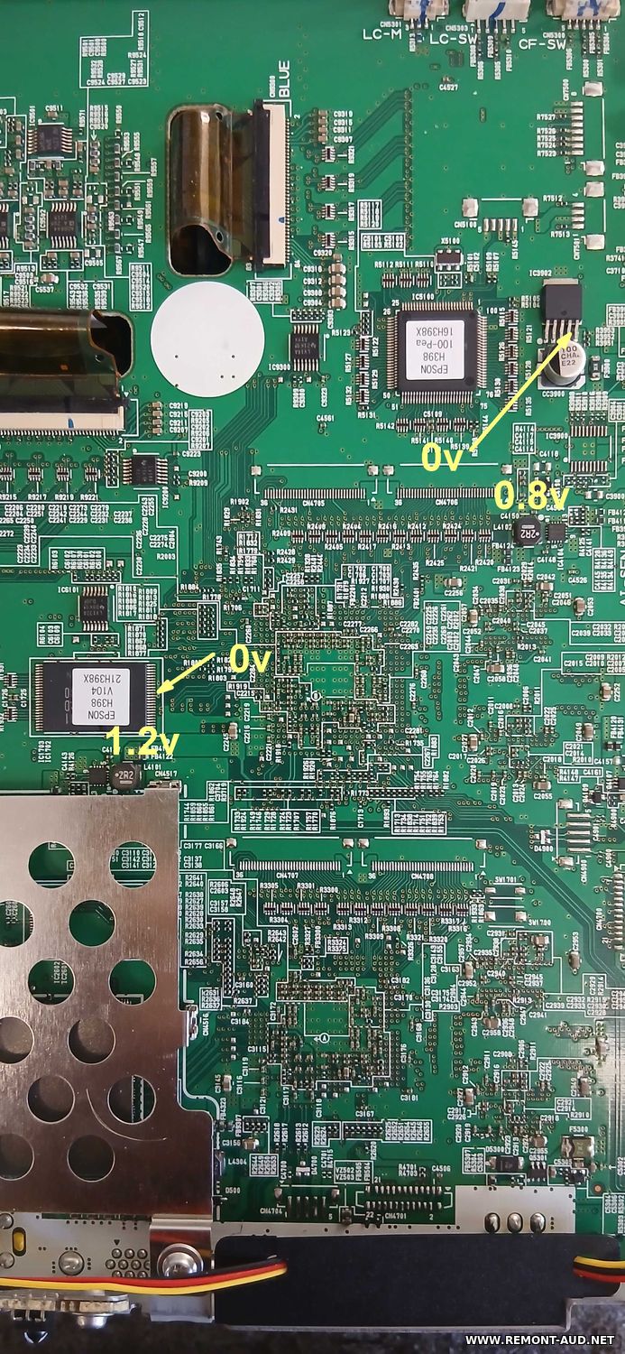

,,,все рядом стоящие дросселя по 5v за исключением того, где напруга 0v. Здесь должна быть какая то напруга. С учетом того что эта напруга идет с DC/DC TPS54331, а он управляемый, то логично предположить что его не включают из за какой то ошибки, возможно, что из за этого нету напруги и на NAND-е. На всякий случай (дурная голова - рукам покоя не дает), но до баласта я то же добрался. Визуально все чисто, по прибору подозрительных замеров не обнаружил. Кто нибудь углубленно копал такой или подобный аппарат? Логику включения я знаю. Но у него дажа шторки линзы не открываются.
