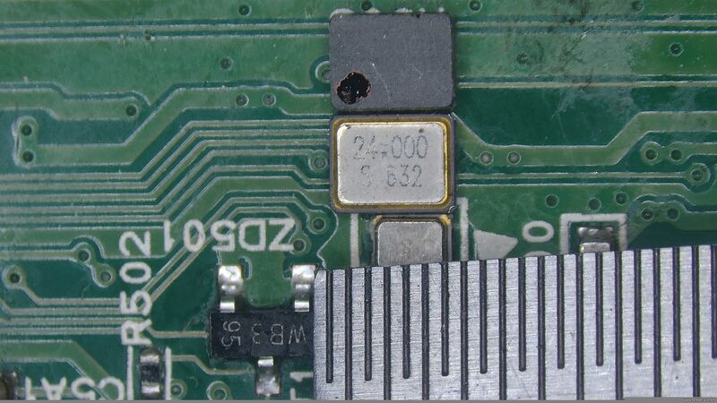

Сережа, он меня за долбал уже. Он как бы и не горящий вариант(полу коммерческий, так сказать), но блин,,, ,,,после замены кварца, когда он стал реагировать, "хотя бы", на флешку, у меня колонки были отключены и звука я не слышал. Померил ещё раз все напруги, частотку на кварцах и, успокоившись что нареканий нет, я выключил АПП по кнопке POWER. Вечером перед сборкой воткнул динамики в разьем и решил послушать звук. Включаю - а он через ~40 сек. вырубается. Полез мерить частотку на кварце, а там бурда голимая, хотя когда я заменил кварц и генерация появилась, все заработало(ну кроме звука - я динамики не подключал) . Сегодня вытащил с магнитолы здоровый - БОЛЬШУЩИЙ кварц по отношению к тому что стоял и на проводках присобачил:
,,,сейчас на кварце не понятно что, но дело да же ни в этом. Пускай на усилки напруга занижена(хотя у меня 36v), - основные 12v то же в порядке... ...все пониженные напруги, типа 1.2v; 3.3v ну и.т.д в норме. На напруги с БП у меня жалоб нет, там все в норме(,,,и по пульсациям то же). Проблема вообще не понятно какая, хоть MLS3730S меняй. ВСЕ, что хоть каким то боком может касаться моей проблемы, описано в service manual стр.21 - стр.25 . У меня исчезла генерация на кварце(которая должна быть). И если верить Service manual, то, при ситуации когда нет генерации на кварце X500, флешка при такой ситуации не должна грузится вообще. А у меня она воспроизводится. Стоит полагать что при такой ситуации как у меня, напруги в 95-ти случаях из 100 в порядке. С другой стороны... ...флешка грузится тогда, когда работает EEPROM(стр.25 SM). Значит EEPROM работает(...если флешка загружается). Реально, так быть не должно. Не могу понять как работает проц - через заднее место? Вот с этим отключением сначало надо разобраться а потом(если придется) и звук ковырять. Народ наверное с таким не сталкивался, раз молчит.
