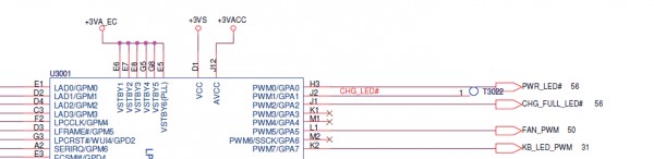

Решил написать эту статью, после того как наступил сам на такие грабли. Дело в том что после обновления Bios на новую версию, или пере прошивки через программатор, те восстановление работоспособности ноутбука, перестает работать подсветка клавиатуры. Возьмем на примере Asus UX31A который был у меня в ремонте.
    Пред история: Ноутбук пришел с проблемой, при включении черный экран, нет инициализации. Были проверены все напряжения, Always on, и After Power on Switch те которые я указывал в этой Статье. Было принято решение пере прошить BIOS. В этой версии ноутбука была 206 версия BIOS. Сперва прошил 218. Ноутбук запустился, работоспособность восстановилась, при проверке было обнаружено, что подсветка клавиатуры не работает. Сразу пришла в голову мысль что прошил не той версией BIOS, зашил 206 как было указана на наклейке, подсветка не заработала. Начал проверять схему подсветки, отключил от ноутбука, и подал напряжение отдельно от БП равное 5В., подсветка засветилась, начал проверять по схеме как видно на рис.1 сигнал управления приходит с мульти контроллера. (EC) .Напряжение +5VS И +5VS_KBLED приходят, транзисторы годные, осталось одно нет управление с ЕС. Пошел рыть интернет спрашивал в форумах, одни говорили не тот BIOS, другие проблема в EC, оказалось все на много проще. Вот про это и пойдет дальше статья.
Есть такая утилита BT и BT2 ASUS Block Transmit Tool.
эта утилита может :
  • 1. Менять МАС-адрес в DOS.
  • 2. Включать подсветку клавиатуры.
  • 3. решать проблему с SATA устройствами.
      Может еще что не разбирался, нас интересует второй пункт. Для использования утилиты нам надо сделать флешку загрузочную с DOS и закинуть на нее утилиту BT, ниже будет ссылка на утилиту. Есть две версии BT ( исплльзуется ноутбуками до 2009 года) и BT2 те что после выпуска 2009 года.
    Я не буду здесь описывать как сделать загрузочную флешку DOS, в интернете полно информаци. К примеру у нас флешка под буквой D:, После загрузки вводим команды
    После этих действий подсветка клаватура стала регулировать яркость свечения. Вот весь ремонт, удачи в ремонтах ;)
