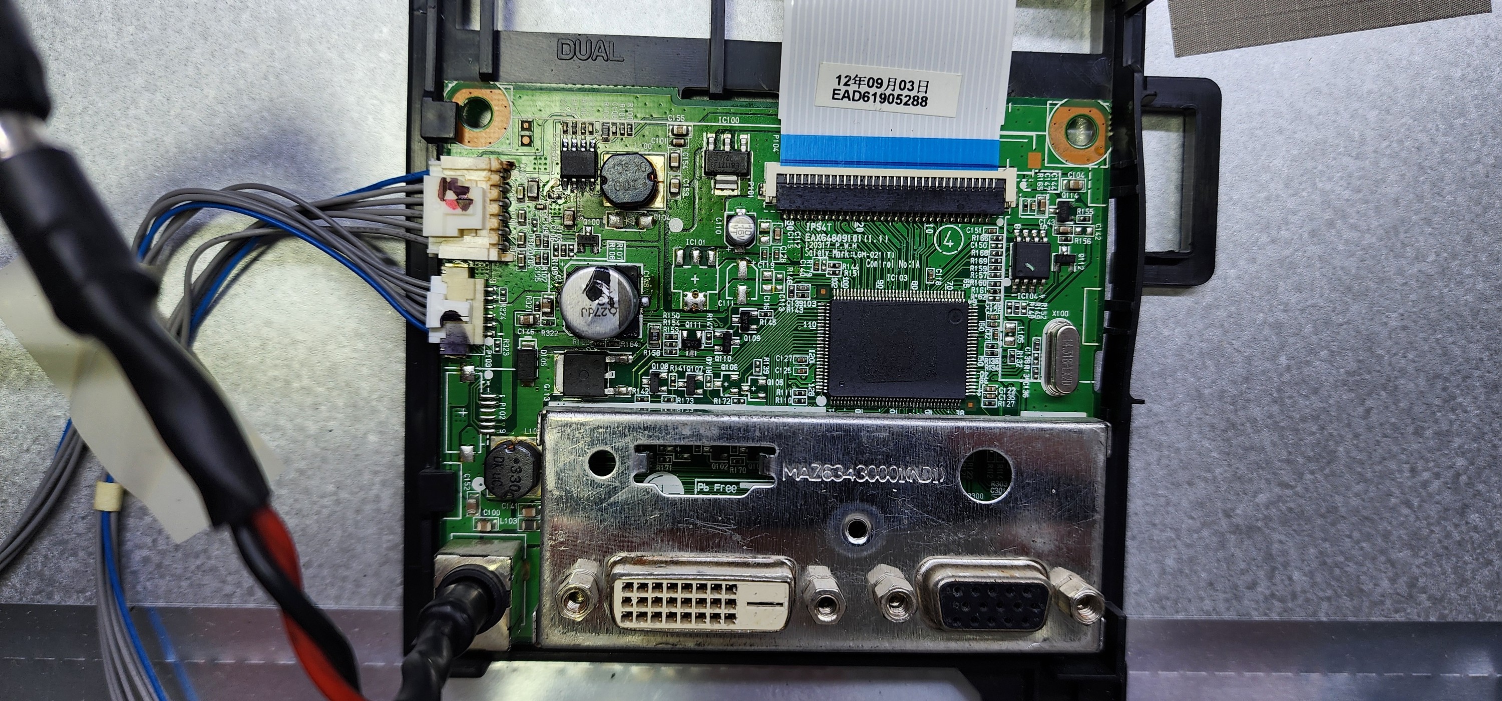

Попался монитор LG IPS224T собран на платформе eax64809101
c пробитой шимкой APW7302B (IC102) (2A 24V 340kHz)
В закромах такой не нашлось, зато откопал в разборе RT8296a (3A, 23V, 340kHz) это её полный аналог. Так же меняем кондер по бутстрап который висит на 1 и 3 ноге
Если напруга на выходе чуть ниже, то корректируем резистором на 6 выводе, в даташите все написано. Либо на крайняк по выводу фидбэк (5) в его делителе.
APW7302B аналог RT8296a
