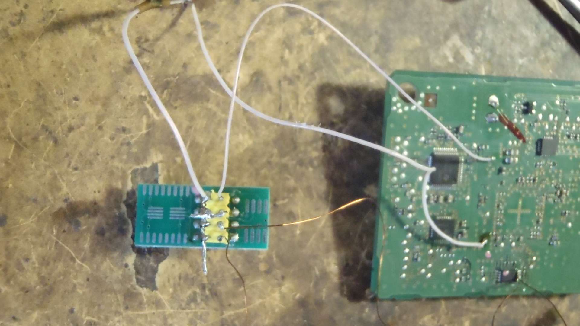

Pixma mg2000 - 2040s и аналогичные прошивка 4G08 не выпаивая микросхему с платы. Программатор CH341A
Здравствуйте!
pixma mg2000 - 2040s и аналогичные прошивка 4G08 (выбирал at24c08 такая в архиве была) не выпаивая микросхему с платы. Это гораздо меньше трудоёмкости по сравнению выпаивать и прошивать. Проводки около 0,15мм залудидь так, что бы олово было достаточно приложить провод к ножке микросхемы и коснуться жалом паяльника именно к проводу, а он припаяется к ножке. Крайняя справа нижняя ножка припаиваете провод вторым пунктом чуть сбоку, что бы не задеть предыдущий контакт. Микросхема справа все 4 ноги и слева 2 нога от верха соединены вместе, что удобно требуется только один провод для пайки на плате. См. фото.
p.s. выбирать надо тот метод который вам наиболее подойдёт, всё зависит от ваших возможностей и наклонностей одним словом выбирать выпаивать микросхемы или к ним подпаиваться на плате зависит от вас и вашего решения.

#2   (24.03.2025 20:36:47) [Материал]
Скажу так, внутрисхемно такое себе прошивать микросхемы, может получится не пойми что, зависит от кучи факторов, для этого типа корпуса купил на али адаптер
