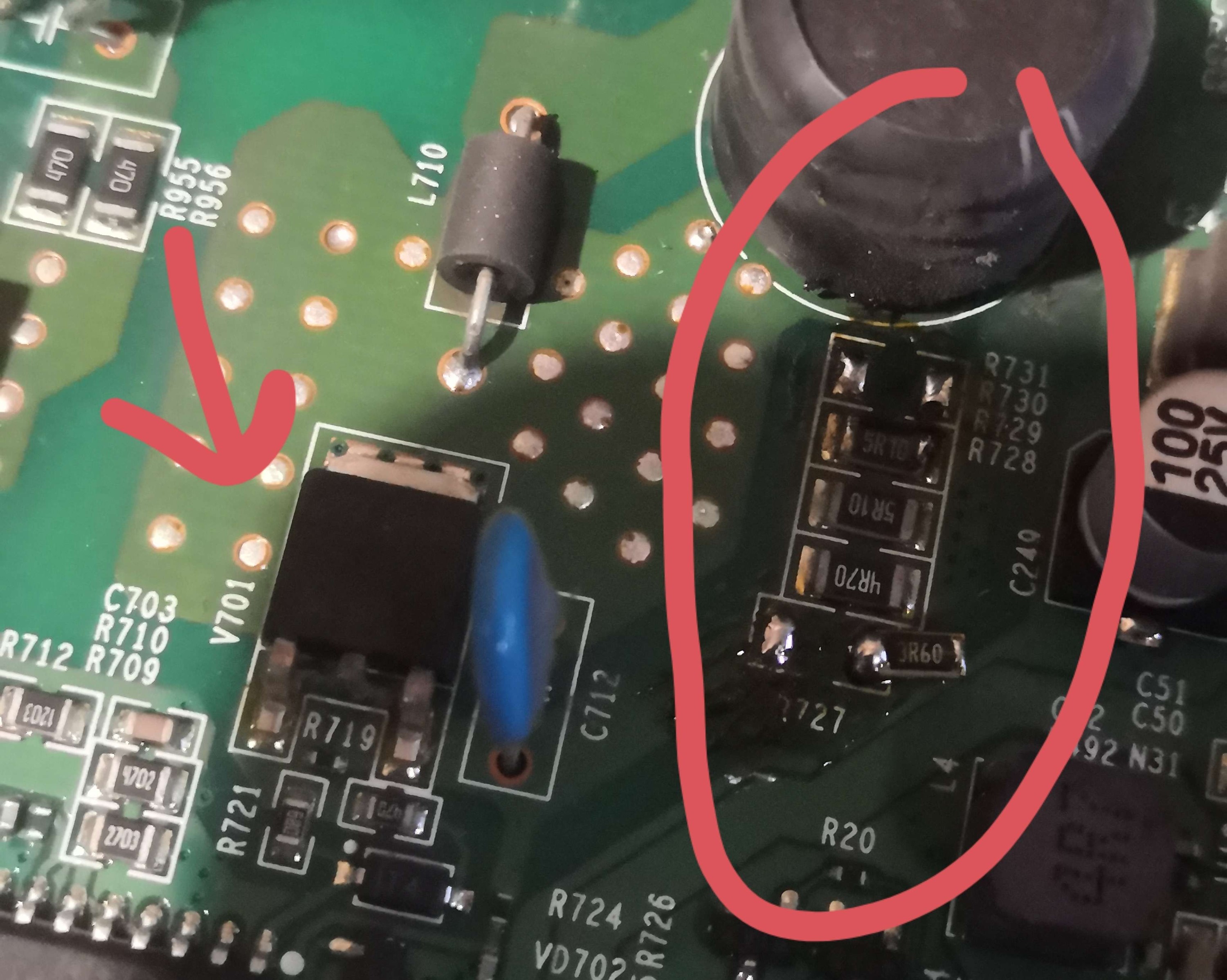

Ограничение тока подсветки RSAG7.820.9662/ROH
Драйвер собран на микросхеме HOZ1GN, для ограничения тока необходимо удалить один или несколько резисторов в группе на истоке транзистора v701 (R727-R731)
