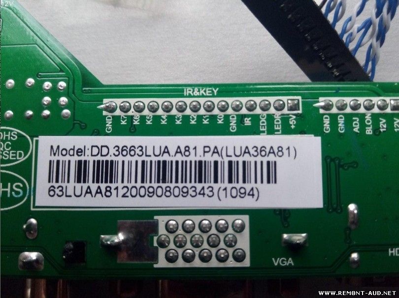

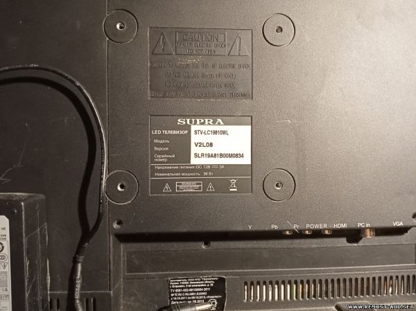

Достался мне отцовский телевизор с аналоговым тюнером. Валялся он долго и я решил его переделать для дачи. Для этого был куплен скалер DD.3663LUA.A81.PA (LUA36A81).

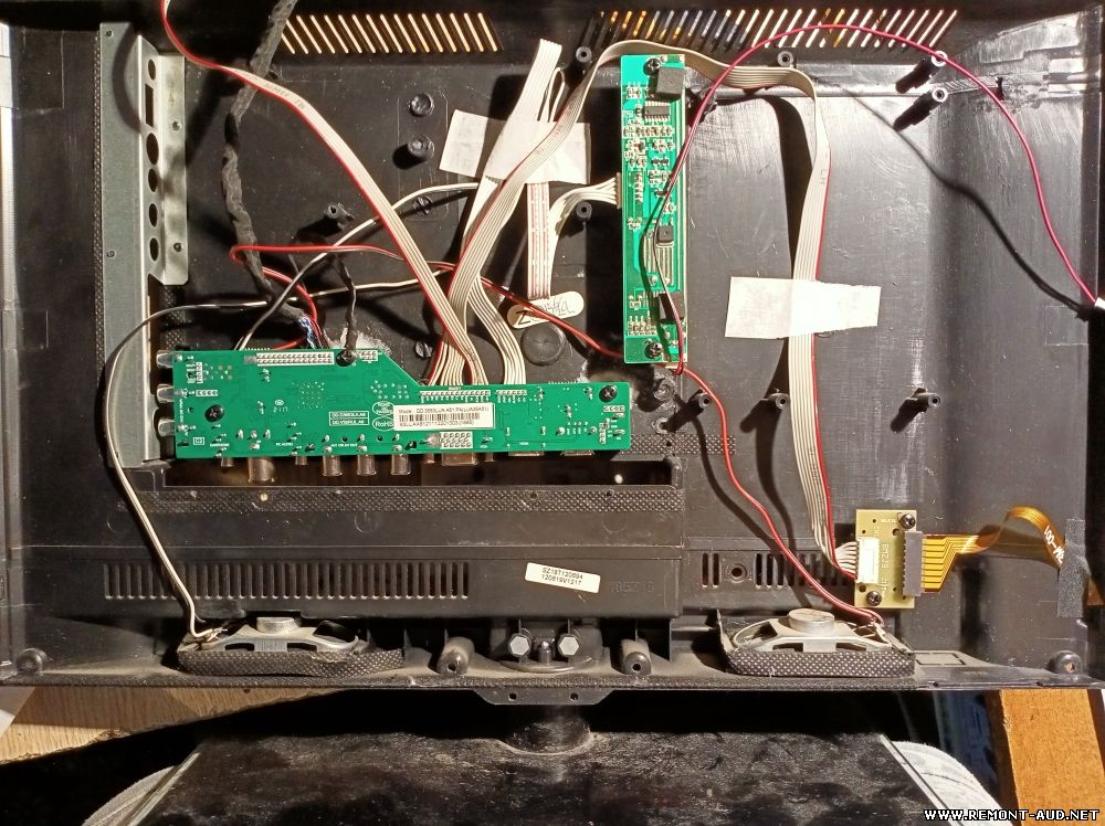

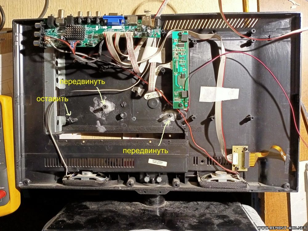

Телек для переделки оказался очень удобен тем, что к скалеру от него подходят все разъёмы без переделки, ик приёмник и кнопки управления кроме разъёма на динамики,.
Разъём я менять не стал а просто вытащил контакты из корпуса , одел термоусадку и засунул обратно.
Позже выяснилось что перепутаны кнопки управления, но мне это не критично, потому что управление с пульта. Кому надо можно выдернуть пины и засунуть их как нужно

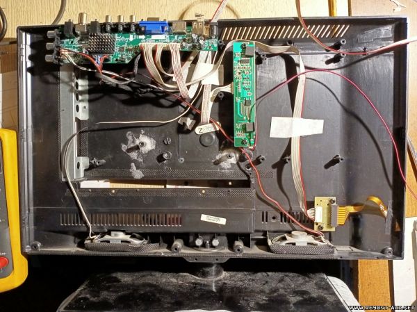

Стойки крепления самой платы нужно немножко передвинуть. Одну стойку я оставил а две срезал и передвинул. Кто хочет пониже , нужно срезать все. Но ниже я думаю не стоит потому что длинную флешку засунуть будет не удобно. Клеил на суперклей посыпая содой. Снять нужно только майн и нижнюю декоративную планку.

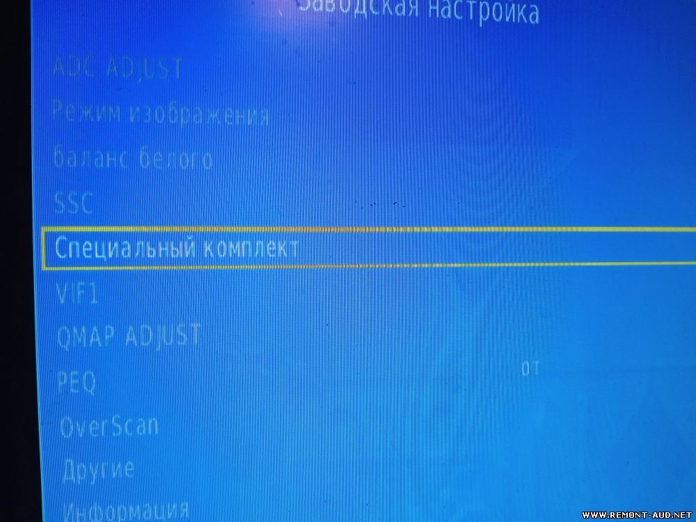

Включаем , предварительно засунув флешку с прошивкой. Ждём пока моргания прекратятся и телек включится. Но изображение не появилось. по причине того что отсутствует напряжение ADJ (регулировка яркости подсветки 0-5в) равно 0, BLON присутствует.
Вытаскиваем пин ADJ из разъёма и подаем на него +3-4в. У меня при вытащеном пине матрица сама засветилась без подачи напруги. Оказалось что сигнал подсветки инверсный, хотя в сервисном меню стоит 100%. Чтобы подсветка заработала , надо зайти в сервисное меню и яркость подсветки уменьшить до 30 (было 100) - реально это будет 70%. Можно и до 0 - это 100% но мне нормально,(в разных прошивках наверное по разному) (вход в сервисное меню: по очереди нажать input2580 )
Меню может называться : специальные настройки, специальный комплект, special setting.
засовываем пин ADJ на место. Всё заработало как надо

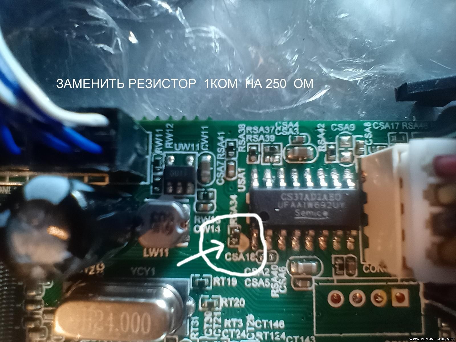

Далее выяснилось что в скалере отсутствует звук! Думал скалер бракованный. Полазив в инете обнаружил, что звука нет у многих. Звук отсутствует по причине высокого уровня +3в на входе управления звуком на 1-й ноге CS37AD2ABO. Кто инвертирует этот сигнал на эту ногу, кто тупо замыкает на минус. Начал разбираться что за хрень, лажа в прошивке или косяк производителя. При отпаивании резистора 1ком., который идёт с первой ноги звука на процессор выяснил ,что на входе управления звуком висит +5В. Замкнув вход звука на минус через мультиметр измерил ток управления который оказался в районе 10 ма. Измерив сигнал с выхода процессора выяснил, что процессор работает правильно и выдаёт 0 на выходе после включения секунд через 5. Резистор 1ком не может обеспечить такой ток поэтому его необходимо уменьшить. Я запаял 250 ом и всё заработало, звук появился и работает правильно. Собираем всё в кучу и проверяем всё окончательно. Питание от блока 12В 2А
