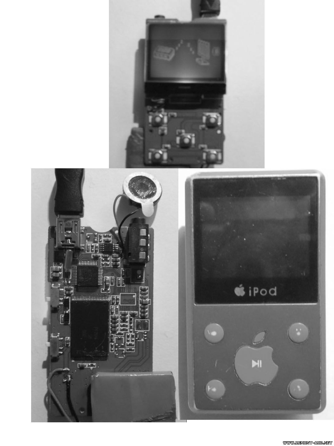

Процесс прошивки на примере MP3 плеера ipod на процессоре BR3188 и флеши PF204.
Внешний вид плеера и платы на рисунке1:
рис1
Подключаем плеер к компьютеру если он хоть как-то определяется, то можно начинать процесс прошивки.

Если программа пишет, что нет соединения с плеером, проверьте пайку выводов микросхемы PF204.
Если плеер ни как не определяется компьютером, нужно сделать reset.
Для этого по новой выполняем этап 1, далее замыкаем отверткой любые две ноги из 41,42,43,44 флеши PF204 рисунок 4.
рис4
И подключаем плеер к компьютеру, как он определится в системе убираем отвертку и ждем успешного завершения прошивки!
