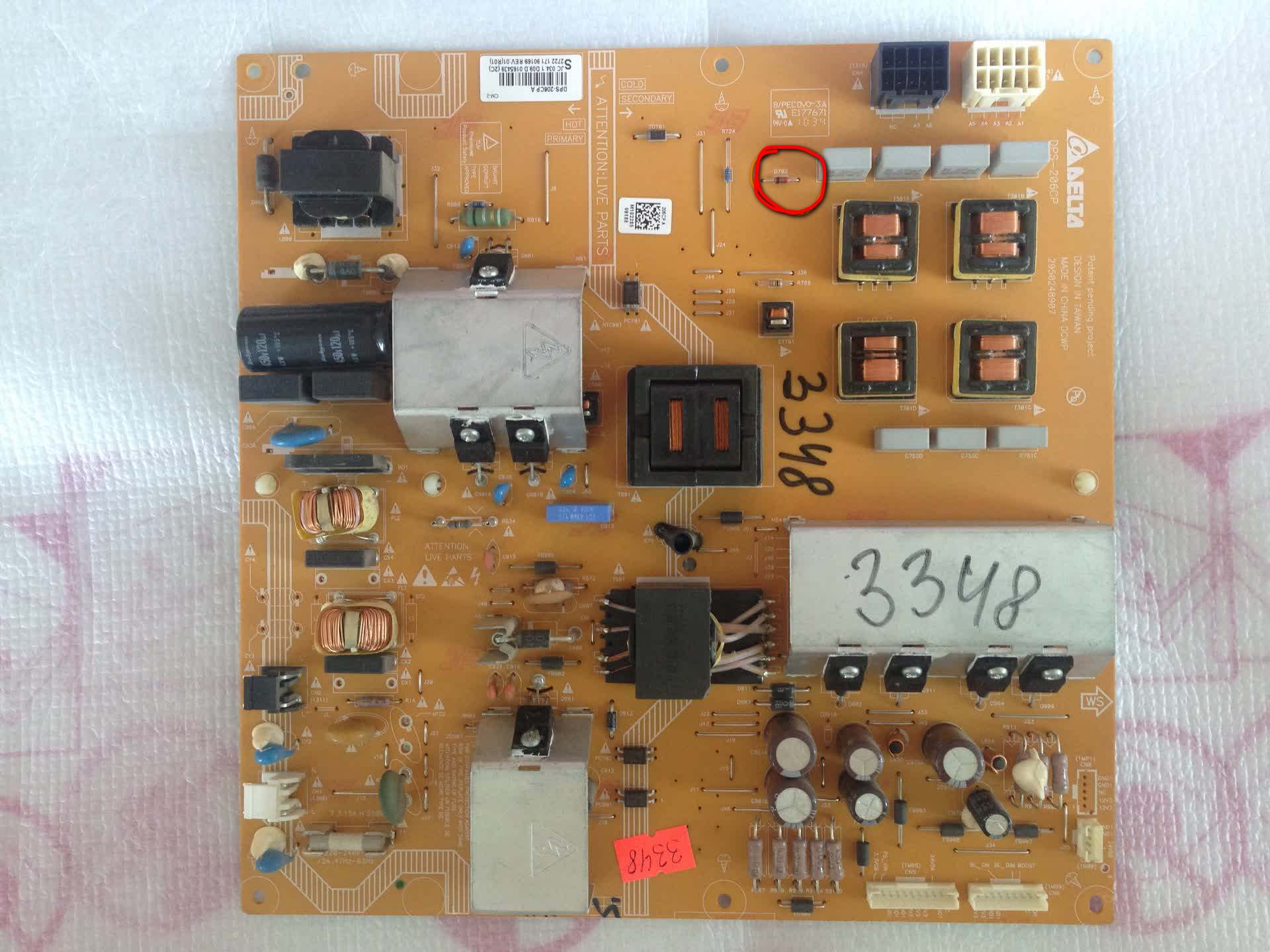

Телевизор Philips 40PFL5625H/12 пришел на замену подсветки. Включается на секунду и гаснет. Подсветка была заказана на возоне (из 21 планок) китай. После замены примерно через минуту подсветка погасала, начала гаснуть-включатся с интервалом 3-5 сек. По поиску было проделано много работы, естественно все емкости, пропайка трансформаторов и т.п. Схемы точной не нашел, есть похожая на тех же микросхемах DDA002, DDA003. Не буду описывать все что было проделано. Почти случайно обратил внимание на диод D703 на плате, он был проверен, по прибору хороший подозрений не вызвал. Замерил на нем падение в работе - напряжение изменялось со временем. D703 и был причиной неисправности.

Схема не добавляется почему-то. Пользовался схемой DPS-298CP.
