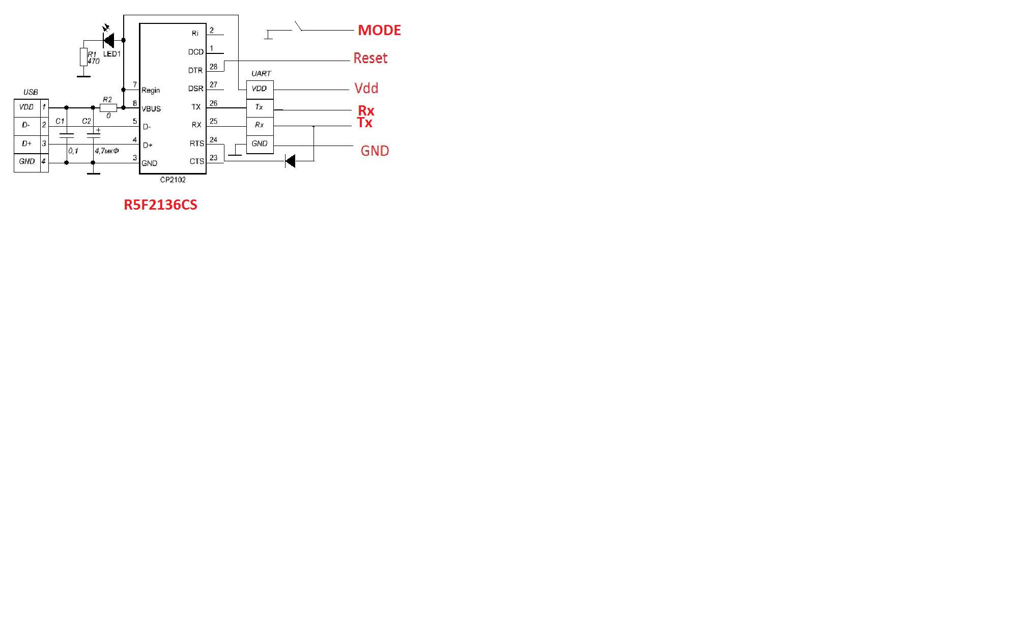

Но самое главное это найти куда подключаются эти самые RxD TxD сигналы в контроллер и как этот самый контроллер перевести в BOOT MODE для возможности зашивки.
После пары дней поисков в интернете было найден даташит, проливающий свет на данную проблему для многих контроллеров RENESAS : Здесь
Здесь мы видим, что сигналы RxD и TxD надо поменять местами – что для порта компьютера «передача», то для микроконтроллера «прием» и наоборот соответственно, так же указано, что вывод FLMD0 он же MODE должен быть закорочен на землю до подачи напряжения, то есть ставим кнопку на этот вывод и коротим на землю во время включения. Вывод RESET по схеме должен быть подключен через инвертор, но на практике его можно не подключать, что подтверждают даташиты на нужные нам микроконтроллеры.
Теперь надо найти полный даташит на нужный микроконтроллер, который белее 400 листов, в тех,что до 100 листов, нужной информации нет, например для R8C/24 , R8C/25 (R5F21257SNFP и подобные) нужный даташит в самом конце на 482 странице Appendix 2. Connection Examples between Serial Writer and On-ChipDebugging Emulator видим схему для подключения к M16C Flash Starter
Здесь мы видим, что RxD и TxD 28 и 29 вывод соответственно, MODE 5 вывод, RESET можно не подключать.
Аналогично для R8C/36T-A (R5F2136CSNFP и т.д.) нужный даташит так же в самом конце под тем же именем раздела:
RxD и TxD 43 и 44 вывод соответственно, MODE 3 вывод, RESET так же можно не подключать.
Для прошивки мной использовался переходник на FT232RL, питание микроконтроллера бралось с этого же переходника, уровень сигналов и питание можно брать любое (3,3 или 5 вольт) или согласно напряжений вашей схемы, если питание собственное, потому как эти микроконтроллеры работают в широком диапазоне напряжений. На этом все, что хотелось сказать

7-9 ноги для подключения кварцевого резонатора, там и должен быть меандр около одного вольта с частотой резонанса этого резонатора.

Вывод MODE замыкается кратковременно на землю (кнопкой без фиксации). В микроконтроллерах в программе (прошивке) прописывается тип тактового генератора и если выбран внутренний RC генератор , то на этих выводах Вы меандр не увидите.

Написал в поддержку Фитона, они прислали через неделю примерно экзешник, который добавил в список поддерживаемых контроллеров ChipProg48 микроконтроллер 5F2136CSNFP. Подпаялся к выводам при помощи их же переходника для ISP ( AE-ISP-U1 ) четырьмя проводниками в режиме 1-Wire (Vcc GND Reset и MODE).
Программатор к контроллеру присоединился сразу, без каких-то ухищрений, читает, пишет, проверяет...
Подключиться как описано выше мне так и не удалось - потратил уйму времени на это.
Исходя из приложеных Фитоном к Чиппрогу схем подключения видно, что и в режиме 1-wire и в режиме 2-wire линии RESET и MODE используются всегда, но в режиме 2-wire к ним добавляются линии RxD и TxD
