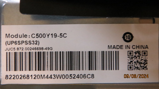

model : max-jp45
main : cv56xh-u42
panel : d45-m30

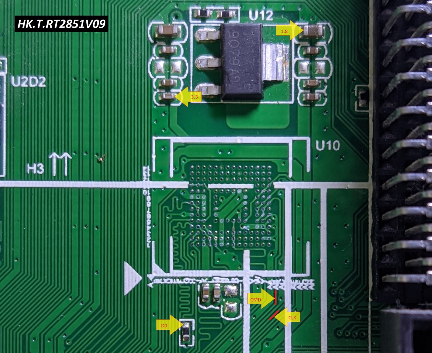

Принесли в ремонт с неисправностью - висит на заставке андроид. Прошивку нигде не нашел под программатор. Проверил память живая (Время жизни памяти типа A 0x03 (20-30% использовано) Время жизни памяти типа B 0x03 (20-30% использовано)
Всегда проверяйте время жизни иначе повтора не избежать, думаю ну слава богу , а то с ключами записанными в область RPMB ( свой-чужой ) при замене EMMC на новую пришлось бы возится. Подключился через UART , сделал сброс через рекавери и вуаля. Кроме прошивки в архиве досье- фото, точки подключения ISP, процедура сброса через UART, UDEV файлы. Пользуйтесь на здоровье и не забывайте делится , вместе мы сила!
