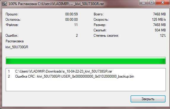

#22   (16.02.2025 15:08:59) [Материал]
Несколько раз скачивал,при распаковке ошибка... sad
#23   (17.02.2025 07:55:52) [Материал]
ПОПРОБУЙ ЧЕРЕЗ RAR или обнови ZIP.
