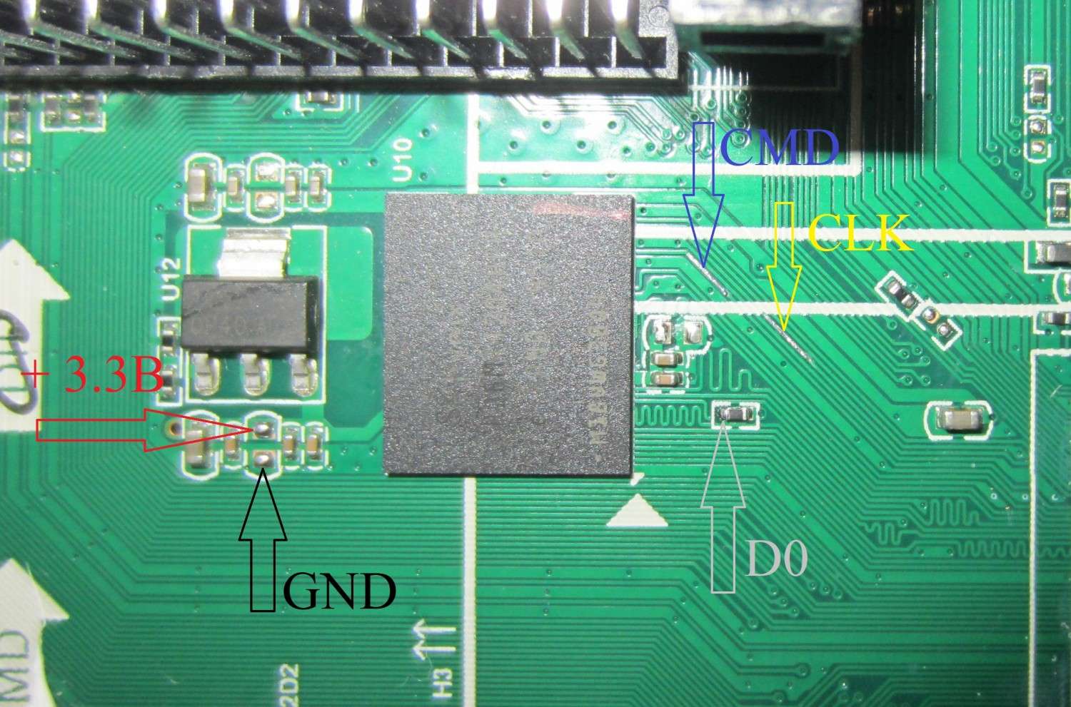

KIVI 50U730GR Шасси (Main Board): HK.T.RT2851V09
Прошивка собрана с этого дампа под программатор RT809H и была успешно зашита по ISP
Добавил: xxxandr2005
Список микросхем в архиве: H26M41204HPR
CPU/MCU: RTD2851ESA
PDP/LCD/OLED Panel: CC495PU1L11
Размер файла: 1083.69Mb
Прошивка добавлена: 08.11.2024 в 18:08:48

Прошивка рабочая, прошил с помощью rt809h при участии доп.платы питания emmc isp board rt809h . 1.8 вольта брал по этой схеме подключения. Кварц закоротил. prive_t

Дамп рабочий, залил в 43U700GU, и с флешки обновился файлом install_2851.img скачанным с офф сайта. ТВ ожил.

вот так подключился. потом обновил по usb.
