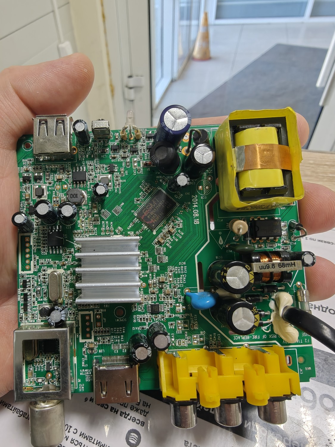

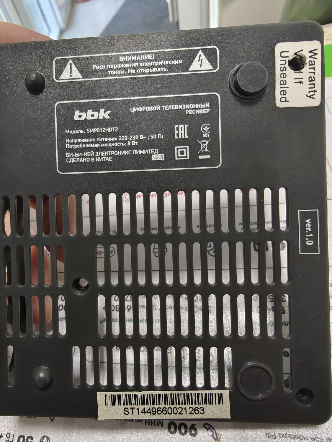

Нигде не нашел прошивки в интернете на эту ревизию платы. Длинный трансформатор.

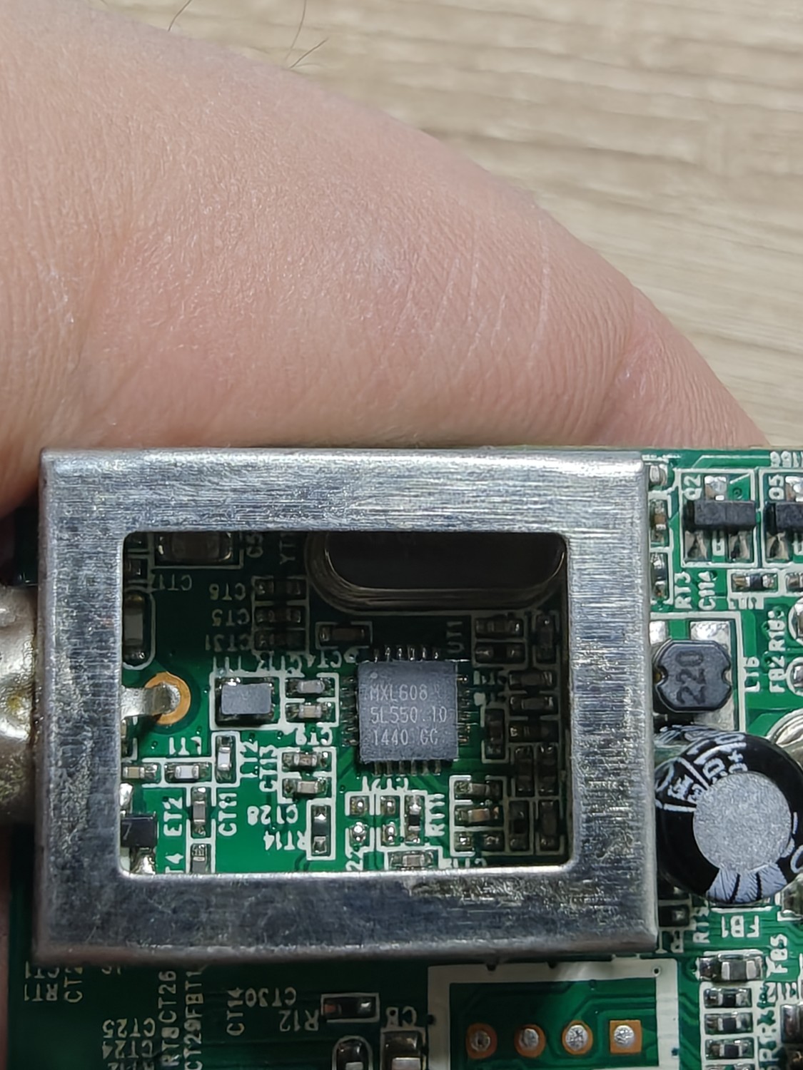

Тюнер MXL608. Слита с отремонтированной приставки. Был зеленый индикатор и не было изображения. Решилось заменой почти всех конденсаторов во вторичке. Внешне были целые.
